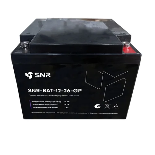

SNR-BAT-12-26-GP
027549
Номинальное напряжение 12 В, Емкость(25℃): 26 Ач, Максимальный ток заряда: 7,8 A, Внутреннее сопротивление: ~ 10 мОм, Вес: 8,2 кг, Тип клемм: под болт М5
Свинцово-кислотный аккумулятор 12 В 26 Ач (SNR-BAT-12-26-GP)
6 978
8 сентября, бесплатно

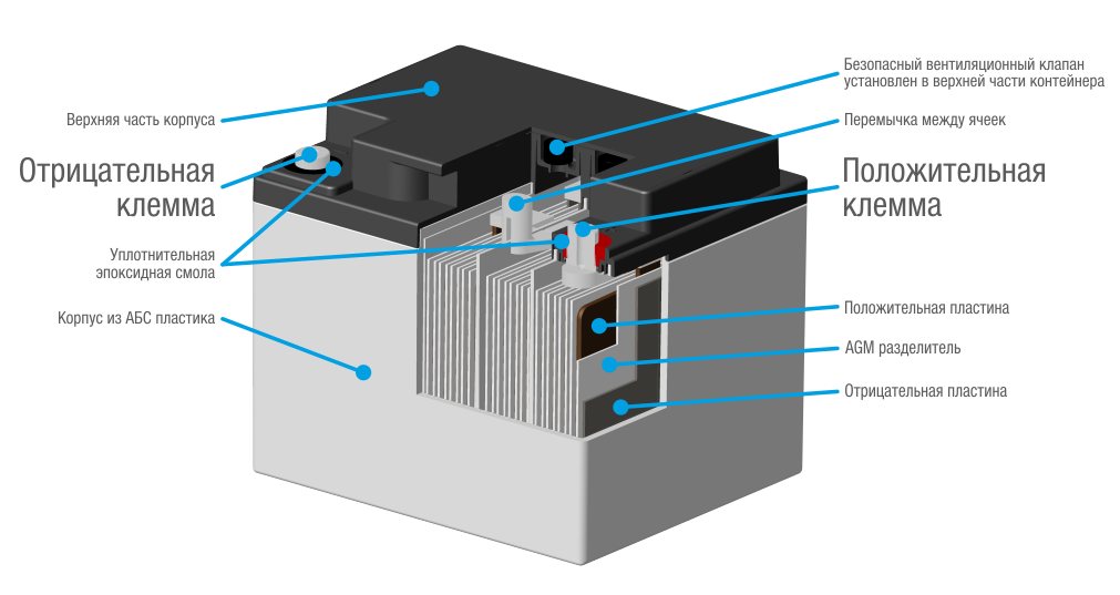

Свинцово-кислотный герметичный необслуживаемый аккумулятор для ИБП с регулируемым клапаном VRLA (Valve-Regulated Lead-Acid) с внутренней рекомбинацией газа и абсорбированным электролитом (технология AGM Absorbent Glass Mat) с номинальным напряжением 12В и емкостью 26Ач.
Предназначен для работы в буферном режиме (постоянный подзаряд) или циклическом режиме (разряд-заряд). Многослойная технология конструкции аккумулятора, ячеистая конструкция батареи, специальный клей, обеспечивает компактность и защиту от вибраций и ударов. Корпус и крышка батареи изготовлены из негорючего ударопрочного пластика ABS.
Сепаратор между положительными и отрицательными пластинами выполнен из тонкого стекловолокна, обеспечивает низкое сопротивление при разрядах большим током. Пластины батареи прямоугольной формы. Благодаря применению специальной структуре и особого сплава, увеличивается плотность энергии на единицу массы и объема, а также повышается срок службы батареи. Конструкция гнезд пластин обеспечивает защиту от короткого замыкания в случае изгиба или деформации пластин, в случае горизонтального расположения батареи. Электролит высокой степени очистки содержит добавки, улучшающие разрядные характеристики.
Батарея не требует обслуживания в течение всего срока службы и обеспечивает высокую безопасность во время эксплуатации. Герметичная конструкция батареи позволяет транспортировать ее любым видом транспорта. Срок службы до 5 лет.
Применение:
  • Источники бесперебойного питания и системы электроснабжения
  • Аварийный резервный источник питания
  • Аварийное освещение
  • Железнодорожная сигнализация
  • Сигнализация и охранная система
  • Электронные приборы и оборудование
  • Источники питания связи
  • Источники постоянного тока
  • Системы автоматического управления
Характеристика разряда постоянного тока при 25°С (А/на яч)
Напряжение АКБ /время 5мин 10мин 15мин 30мин 10ч 20ч
1,60 В/яч 99,1 62,9 45,6 28,1 16,5 9,71 6,70 5,20 4,28 2,46 1,33
1,65 В/яч
96,7
61,1 43,9 27,3 16,2 9,36 6,59 5,10 4,22 2,41 1,32
1,70 В/яч 92,3 58,5 42,2 26,8 15,9 9,24 6,53
5,04
4,22 2,41 1,31
1,75 В/яч 88,4 56,2 41,5 26,5 15,6 9,13 6,53 4,99 4,16 2,41 1,30
1,80 В/яч 83,2 55,6 40,4 25,8 15,3 8,84 6,41 4,94 4,10 2,35 1,27
Характеристика разряда по мощности при 25°С (Вт/на яч)
1,60 В/яч 184 117 86,9 53,3 29,9 18,9 13,3 10,3 8,51 4,92 2,64
1,65 В/яч 180 115 83,8 52,1 29,6 18,3 13,1 10,1 8,44 4,88 2,63
1,70 В/яч 171 110 80,5 51,1 29,0 18,0 13,0
10,1
8,44 4,85 2,62
1,75 В/яч 165 106 79,1 50,7 28,3 17,8 13,0 10,0 8,32 4,85 2,61
1,80 В/яч 155 105 77,2 49,2 27,9 17,3 12,8 9,88 8,20 4,74 2,56
Габаритные размеры
Характеристика разряда при температуре 25°С
Жизненный цикл при 25°С
Зависимость ёмкости от температуры
Влияние температуры на срок службы батареи
Характеристика саморазряда
Тип АКБСтационарный GP AGM VRLA
Номинальное напряжение, В(DC)12
Емкость (25°С), Ач26
Тип клеммM5
Внутреннее сопротивление,мОм10
Максимальный ток заряда, А7.8
Срок службы5 лет
Высота, мм126
Ширина, мм167
Длина, мм177
Вес, кг8,2
