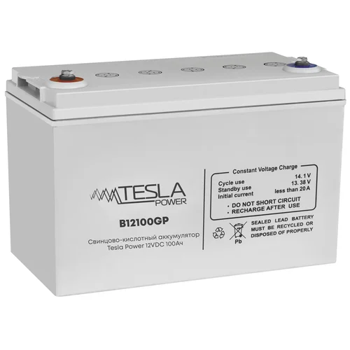

АКБ 12В, 100Ач, 4.2 mΩ, Максимальный ток разряда: 620 A, Максимальный ток заряда: 20 A, Вес: 30 кг, Тип клемм: M6
Свинцово-кислотный аккумулятор Tesla Power 12VDC 100Ач
Tesla Power
17 932 ₽
Самовывоз со склада: через 7 недель, бесплатно
Свинцово-кислотный герметичный необслуживаемый аккумулятор для ИБП с регулируемым клапаном VRLA (Valve-Regulated Lead-Acid) с внутренней рекомбинацией газа и абсорбированным электролитом (технология AGM Absorbent Glass Mat) с номинальным напряжением 12В и емкостью 100Ач.
Предназначен для работы в буферном режиме (постоянный подзаряд) или циклическом режиме (разряд-заряд). Многослойная технология конструкции аккумулятора, ячеистая конструкция батареи, специальный клей, обеспечивает компактность и защиту от вибраций и ударов. Корпус и крышка батареи изготовлены из негорючего ударопрочного пластика ABS. Защитный клапа выполнен пожаровзрывобезопасными.
Сепаратор между положительными и отрицательными пластинами выполнен из тонкого стекловолокна. Обеспечивает низкое сопротивление при разрядах большим током. Пластины батареи прямоугольной формы. Благодаря применению специальной структуре и особого сплава, увеличивается плотность энергии на единицу массы и объема, а также повышается срок службы батареи. Электролит высокой степени очистки содержит добавки, улучшающие разрядные характеристики.
Специальная форма сепаратора позволяет плотно компоновать пластины. Эластичность материала обеспечивает равномерный контакт с пластинам, тем самым обеспечивается однородность электрохимических параметров по всей площади. Конструкция гнезд пластин обеспечивает защиту от короткого замыкания в случае изгиба или деформации пластин, в случае горизонтального расположения батареи.
Батарея не требует обслуживания в течение всего срока службы и обеспечивает высокую безопасность во время эксплуатации. Герметичная конструкция батареи позволяет транспортировать ее любым видом транспорта. Срок службы до 10 лет.

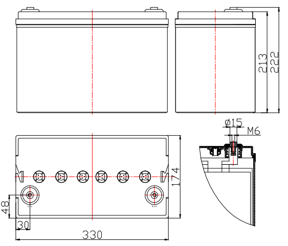

Габаритные размеры аккумулятора

Тип АКБСтационарный GP AGM VRLA
Номинальное напряжение, В(DC)12
Емкость (25°С), Ач100
Тип клеммM6
Внутреннее сопротивление,мОм4.2
Ток короткого замыкания, A2361
Максимальный ток заряда, А20
Срок службы10 лет
Высота, мм225
Ширина, мм174
Длина, мм331
Вес, кг30
