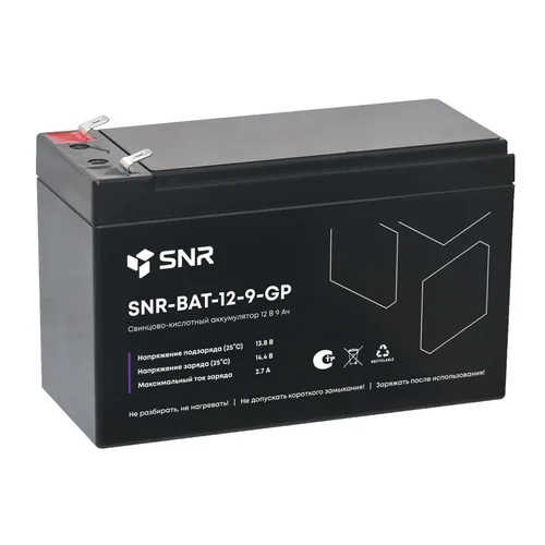

Номинальное напряжение 12 В, Емкость(25℃): 9 Ач, Максимальный ток заряда: 2,7A, Внутреннее сопротивление: ~ 18 мОм, Вес: 2,52 кг, Тип клемм: F2
Свинцово-кислотный аккумулятор 12 В 9 Ач (SNR-BAT-12-9-GP)
2 526 ₽
2 ноября, бесплатно
Отгрузим в ТК для доставки: 3 ноября
Свинцово-кислотный герметичный необслуживаемый аккумулятор для ИБП с регулируемым клапаном VRLA (Valve-Regulated Lead-Acid) с внутренней рекомбинацией газа и абсорбированным электролитом (технология AGM Absorbent Glass Mat) с номинальным напряжением 12В и емкостью 9Ач.
Предназначен для работы в буферном режиме (постоянный подзаряд) или циклическом режиме (разряд-заряд). Многослойная технология конструкции аккумулятора, ячеистая конструкция батареи, специальный клей, обеспечивает компактность и защиту от вибраций и ударов. Корпус и крышка батареи изготовлены из негорючего ударопрочного пластика ABS.
Сепаратор между положительными и отрицательными пластинами выполнен из тонкого стекловолокна, обеспечивает низкое сопротивление при разрядах большим током. Пластины батареи прямоугольной формы. Благодаря применению специальной структуре и особого сплава, увеличивается плотность энергии на единицу массы и объема, а также повышается срок службы батареи. Конструкция гнезд пластин обеспечивает защиту от короткого замыкания в случае изгиба или деформации пластин, в случае горизонтального расположения батареи. Электролит высокой степени очистки содержит добавки, улучшающие разрядные характеристики.
Батарея не требует обслуживания в течение всего срока службы и обеспечивает высокую безопасность во время эксплуатации. Герметичная конструкция батареи позволяет транспортировать ее любым видом транспорта. Срок службы до 5 лет.

Battery pack to UPS 2000 VA 72VDC (6*9Ah) [SNR-UPS-BC series] Здравствуйте подойдут ли для замены в данной кассете?! И можно ли установить акб туда на 12Ah!?
NAG
15.04.2026, 06:34
Добрый день! Данные аккумуляторы подходят для замены в блоках батарей этой серии. Аккумуляторы на 12Ач к сожалению установить не возможно из-за их больших габаритов.
Пользователь-FV81176
15.04.2026, 03:27
Здравствуйте подойдут ли данные батареи для snr-ups-onrt-2000-int!?
NAG
15.04.2026, 06:32
Добрый день! Да, данные аккумуляторы подходят на замену в ИБП SNR-UPS-ONRT-2000-INT
Сизых П-TV98700
06.02.2026, 09:29
Подойдут ли эти батареи для SNR-UPS-BCRM-1000-S36 и SNR-UPS-ONRM-1000-S36?
NAG
10.02.2026, 05:36
Добрый день. Да наши АКБ отлично подходят под замену! SNR-UPS-BCRM-1000-S36 потребуется 6 шт АКБ для замены; SNR-UPS-ONRM-1000-S36- потребуется 3 шт АКБ для замены;
