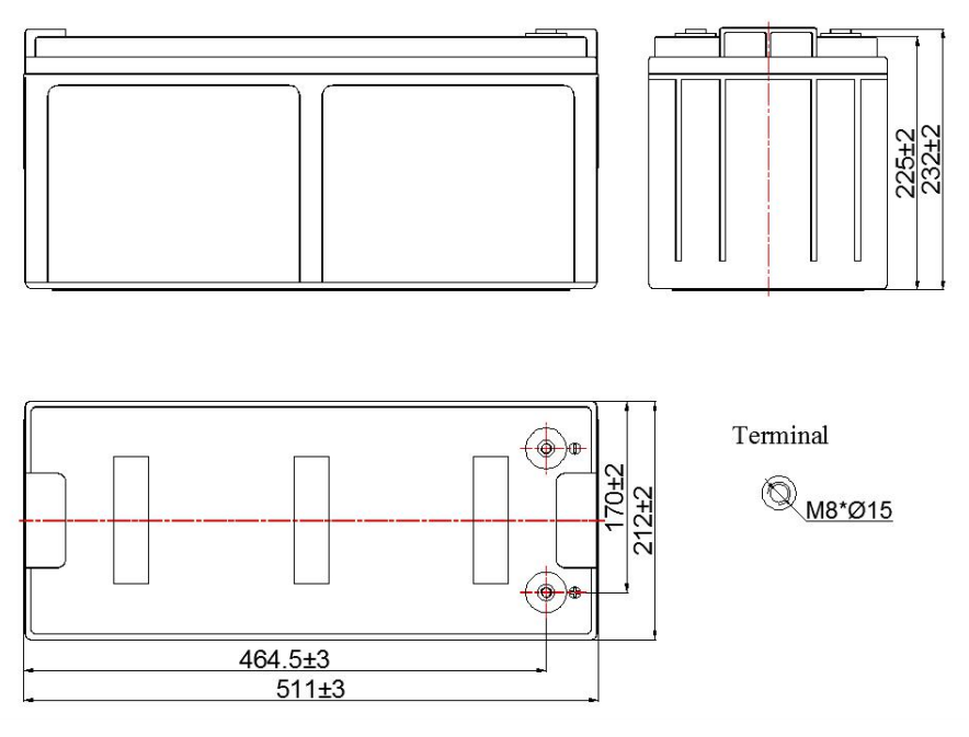

Габаритные размеры аккумулятора

Высота, мм232
Ширина, мм212
Длина, мм511
Вес, кг58
