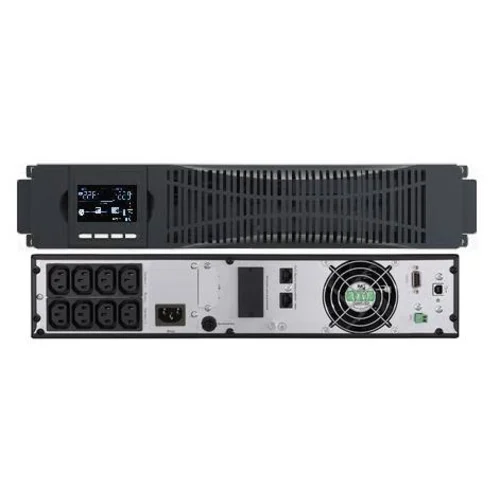

ИБП Он-Лайн SNR серии ELEMENT II 1500ВА/1500Вт (PF-1.0), 1ph+N+PE (220-240В), 36В (DC), без встроенных аккумуляторов (ток заряда 12А), цветной ЖК-экран, USB/RS232/INTELLIGENT SLOT, RJ-45, REPO, выходные розетки: 8 x IEC-320 C13, Rack/Tower, высота 2U
Источник бесперебойного питания он-лайн SNR ELEMENT II 1500ВА/1500Вт (PF-1.0), 1ф:1ф (220-240В), 36В (DC), без АКБ (ток заряда 12А)

Источник бесперебойного питания SNR-UPS-ONRM-1500-XL36 без встроенных АКБ, поэтому для обеспечения автономной работы необходимо подключить 3 аккумулятора последовательно, так как изображено на рисунке.
Схема подключения АКБ к ИБП

  • технология двойного преобразования напряжения обеспечивает полную защиту оборудования и синусоидальное выходное напряжение во всех режимах работы, также нулевое время переключения на АКБ;
  • коэффициент выходной мощности 1,0;
  • ИБП может совместно работать с генераторами;
  • для увеличения срока службы аккумуляторов используется интеллектуальный трехступенчатый режим зарядки;
  • поддерживает ECO режим;
  • функция «холодного старта»;
  • стандартные коммуникационные интерфейсы: один коммуникационный порт RS-232, один коммуникационный порт USB, а также внутренний слот для установки карты SNMP или «сухие» контакты;
  • функция управления выходными сегментами розеток, позволяющая отключать некритическую нагрузку в режиме работы от аккумуляторных батарей, чтобы увеличить время автономной работы критически важной нагрузки;
  • для моделей ИБП со встроенными аккумуляторами доступна функция горячей замены батарей;
  • функция экстренного отключения через порт дистанционного аварийного отключения питания (EPO - Emergency Power-off);
  • вся важная информация отображается на экране устройства: мощность нагрузки и состояние аккумулятора отображаются в режиме динамических изображений. Очень просто отслеживать процесс функционирования ИБП, когда ИБП выходит из строя, на дисплее отображается код ошибки, и оборудование можно восстановить в кратчайшие сроки при помощи таблицы кодов неисправностей;
  • LCD дисплей может изменять ориентацию изображения в соответствии с типом установки корпуса: вертикально или горизонтально;
  • высота всех моделей ИБП серии Element всего 2U.
