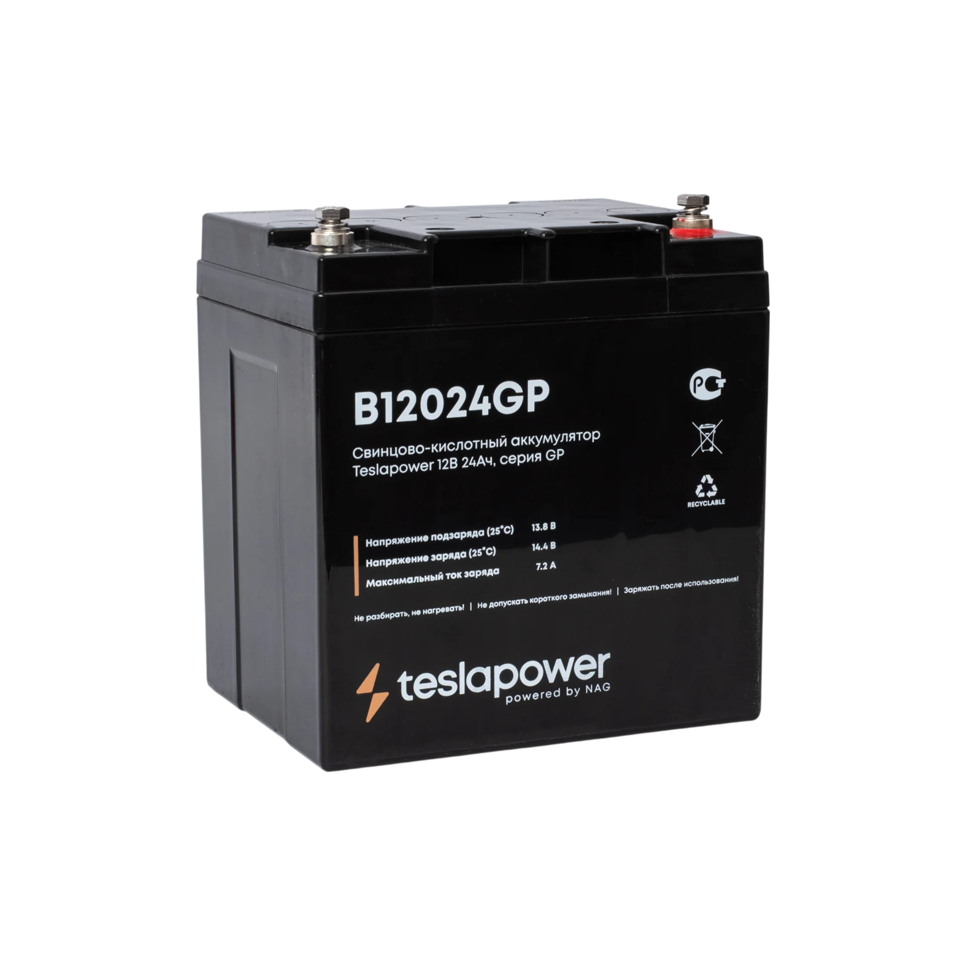

B12024GP
089865
Номинальное напряжение 12 В, Емкость(25℃): 24 Ач, Максимальный ток заряда: 7,2A, Внутреннее сопротивление: ~ 12 мОм, Вес: 8 кг, Тип клемм: под болт М6
