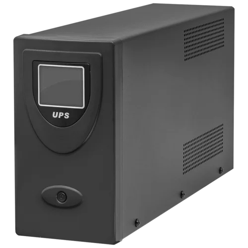

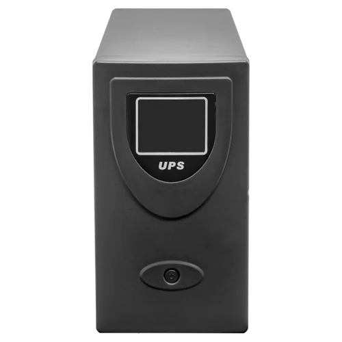

Линейно-интерактивные источники бесперебойного питания ИБП (UPS) SNR предназначены для защиты персональных компьютеров, рабочих станций, а также серверов, оснащенных импульсными блоками питания. Благодаря встроенной батарее ИБП способен работать даже при полном пропадании электроснабжения, что позволяет пользователю сохранить данные и корректно завершить работу операционной системы.
Источники бесперебойного питания SNR-UPS-LID имеют встроенный автотрансформатор. Автотрансформатор регулирует выходное напряжение при изменении напряжения сети - при чрезмерном повышении напряжения сети автотрансформатор понижает выходное напряжения до приемлемого уровня, при чрезмерном понижении - повышает его. Автотрансформатор обеспечивает заданный уровень выходного напряжения при колебаниях напряжения сети от номинального. широкий диапазон допустимых напряжений сети уменьшает число случаев перехода ИБП на батареи и значительно продлевает срок службы аккумуляторов.
ИБП SNR-UPS-LID снабжен функцией «холодный старт», позволяющей принудительно включить ИБП при отсутствии сетевого напряжения. Встроенный порт USB позволяет производить контроль основных параметров ИБП с компьютера, а так же производить корректное завершение работы в автоматическом режиме. Кроме того, ИБП оснащен многофункциональным ЖК-дисплеем, который отображает состояние электрической сети, уровень нагрузки и степень разряда батареи.

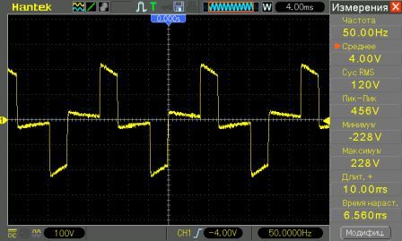

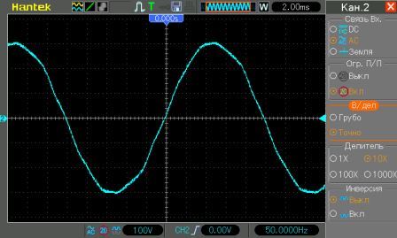

Осцилограммы, снятые в различных режимах работы ИБП:
Режим работы от сети Режим работы от АКБ
При работе от аккумуляторных батарей форма выходного напряжения становится аппроксимированной и для измерения напряжения потребуется аналоговый вольтметр или мультиметр с функцией TRMS.

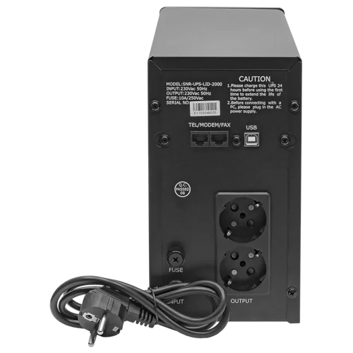

Входное соединениеВстроенный шнур питания с вилкой Schuko
Напряжение на входе (В)165-275 В (AC)
Частота на входе (Гц)50/60 Гц ±10% (автоопределение)
Выходные характеристики
Форма выходного сигналаСтупeнчатая аппроксимация синусоиды
Тип и количество выходных розетокSchuko x 2
