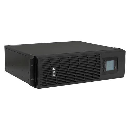

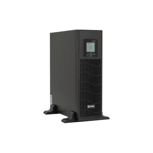

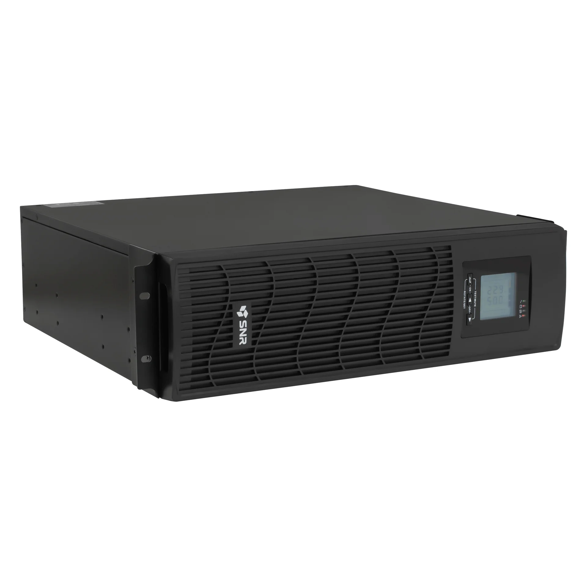

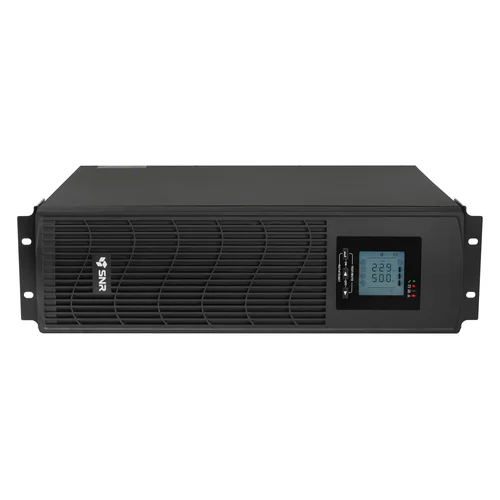

ИБП SNR Line-Interactive, мощность 3000 ВА/2400 Вт, Rack Tower 3U, PS.
Источник бесперебойного питания Line-Interactive SNR LIRT 3000ВА/2400Вт (PF-0.8), 1ф:1ф (220-240В), 48В (DC) (4x9Ач)

Линейно-интерактивные источники бесперебойного питания ИБП (UPS) SNR предназначены для защиты персональных компьютеров, рабочих станций, а также серверов, оснащенных импульсными блоками питания. Благодаря встроенной батарее ИБП способен работать автономно при полном пропадании электроснабжения, что позволяет пользователю сохранить данные и корректно завершить работу операционной системы.
ИБП имеет функцию автоматической регулировки напряжения AVR (Automatic VoltageRegulation) выполняемую встроенным автотрансформатором. При отклонении входного напряжения от номинального на 10%, автотрансформатор осуществляет ступенчатую регулировку выходного напряжения в сторону уменьшения или увеличения, обеспечивая,тем самым, стабильность питания нагрузки. Если входное напряжение выходит запределы диапазона AVR, ИБП переключается на работу от встроенных аккумуляторов, до тех пор, пока входное напряжение не вернется в допустимый диапазон регулирования или батарея не будет полностью разряжена. Расширенный диапазон входного напряжения сети уменьшает число переходов ИБП в режим работы от аккумуляторных батарей, что значительно продлевает срок их службы.
ИБП SNR-UPS-LIRT снабжен функцией «холодный старт», позволяющей принудительно включить ИБП при отсутствии сетевого напряжения. ИБП оснащен многофункциональным ЖК-дисплеем, который отображает состояние электрической сети, уровень нагрузки и степень разряда батареи.

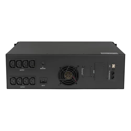

Фаза, вход1
Входное соединениеIEC320 C14
Напряжение на входе (В)162-295 В (AC)
Частота на входе (Гц)50/60 Гц ±10% (автоопределение)
Выходные характеристики
Фаза, выход1
Тип и количество выходных розетокIEC 320 C13 x 8
Напряжение на выходе (В)200/220/230/240 В
Частота на выходе (Гц)50/60 Гц ±1% (настраеваемое)
