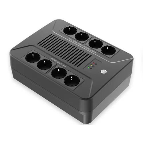

Источник бесперебойного питания Line-Interactive, 600 VA, LED, USB, 8 Schuko (уценка)

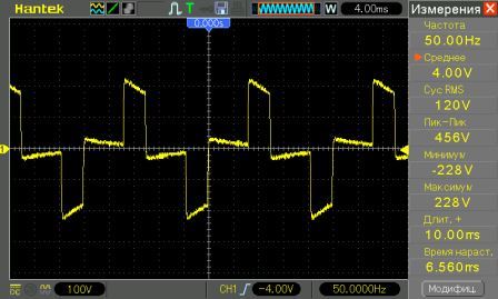

Осцилограммы, снятые в различных режимах работы ИБП:
Режим работы от сети Режим работы от АКБ
При работе от аккумуляторных батарей форма выходного напряжения становится аппроксимированной и для измерения напряжения потребуется аналоговый вольтметр или мультиметр с функцией TRMS.
