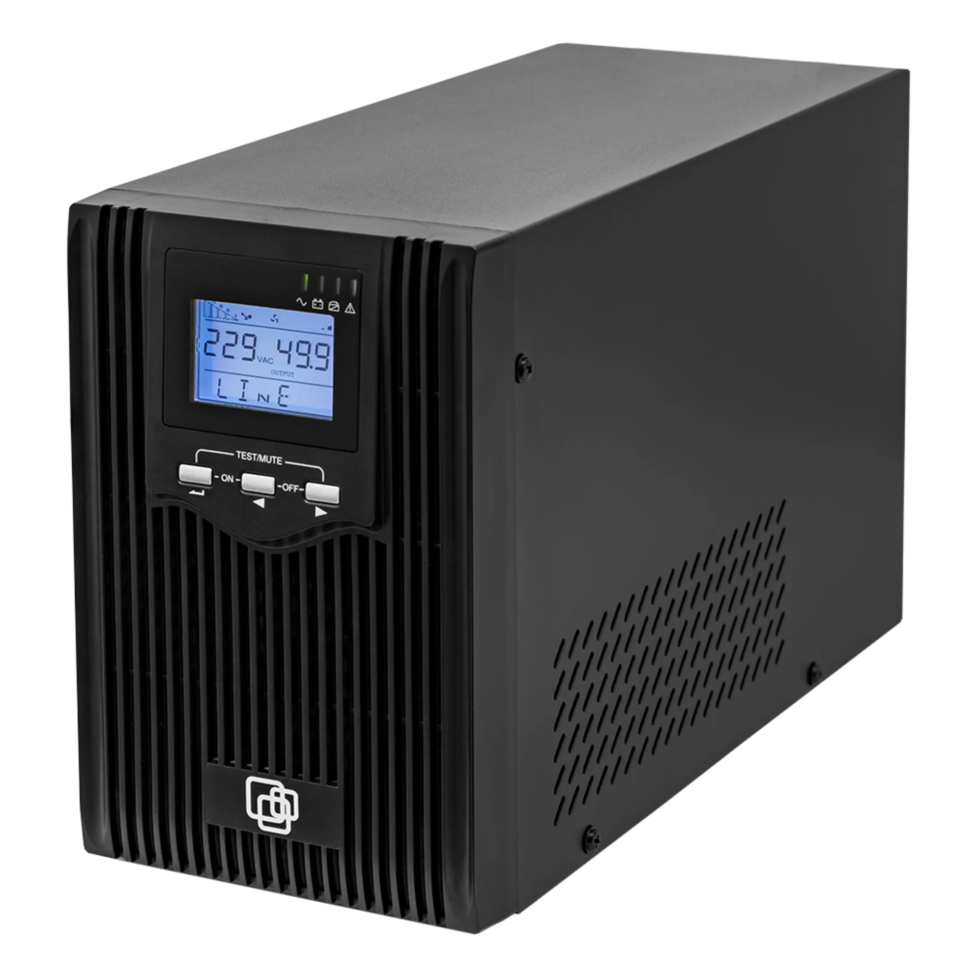

Линейно-интерактивные источники бесперебойного питания (ИБП) SNR, серии LID-XXXX-XPS (без встроенных аккумуляторов), занимают промежуточное положение между простыми, недорогими резервными источниками ("Off-Line") и эффективными, дорогостоящими ИБП с двойным преобразованием энергии (On-Line).
Основным отличием ИБП серии LID-XXXX-XPS, относительно источников резервного типа ("Off-Line") заключается в том, что он способен обеспечить нормальное питание нагрузки, при отклонении параметров сетевого напряжения, без перехода в режим работы "от батарей", что, в свою очередь, положительно влияет на срок службы аккумуляторных батарей. ИБП данной серии предназначены для совместной работы с внешними аккумуляторами емкостью от 80 Ач до 150 Ач (с учетом возможностей встроенного в ИБП зарядного устройства), что обеспечивает более длительную батарейную поддержку нагрузки.
ИБП серии LID имеют функцию "Холодный старт", позволяющей принудительно включить ИБП при отсутствии сетевого напряжения, а также функцию "Автостарт", позволяющую автоматически возобновить питание нагрузки, при восстановлении сетевого напряжения, без необходимости дополнительных манипуляций.
Встроенный порт USB позволяет производить контроль основных параметров ИБП с компьютера, а также производить корректное завершение работы в автоматическом режиме. Кроме того, ИБП оснащен многофункциональным LCD-дисплеем с подсветкой, на котором отображается текущая информация о работе ИБП.
ИБП этой серии обеспечивают выходное напряжение с "чистой" синусоидой и могут выступать в качестве альтернативы ИБП с двойным преобразованием ("On-Line"). Кроме резервированного питания устройств с имульсными блоками питания, данные ИБП также могут применяться для питания электромоторов, циркуляционных насосов систем отопления и другого оборудования, критичного к форме выходного сигнала.
Преимуществом линейно-интерактивных ИБП является их сравнительная простота и надёжность, более низкая стоимость, по сравнению с "On-line" решениями, а также высокий КПД в режиме работы "от сети". В качестве недостатков можно отметить незначительную задержку в переключении (несколько миллисекунд) на режим работы "от батарей", ступенчатую (менее плавную по сравнению с "On-line") регулировку выходного напряжения. Дополнительно, при размещении ИБП, необходимо учитывать наличие встроенного вентилятора охлаждения.

Можно подключить аккумуляторы по схеме 2S2P?
NAG
15.01.2026, 08:00
Здравствуйте. ИБП никак не контролирует схему подключения аккумуляторов. Если подключите в 2 линейки никаких проблем возникнуть не должно. Однако необходимо учесть, что если емкость аккумуляторов в параллельных линейках суммируется, то, в этом случае, ток ЗУ ИБП должен соответствовать общей суммарной емкости аккумуляторов (1/10 от общей емкости).

Добрый день! Вопрос: почему на ИБП SNR Line-Interactive НЕ УКАЗАНО напряжение для подключения внешних батарей?! этот вопрос меня давно интересует, и постоянно вводит в ступор, ибо по модели ИБП никак явно не определить на какое напряжение он расчитан, а в тех.паспорте зачастую есть опечатки, так например встречались экземпляры, в которых в одном месте упомянуто про 24в, в другом про 48в. Уже был случай, когда к 48в версии подключили 3 АКБ (36в), полагая что он на 36в, и получили три вздутых АКБ. В меню этих ИБП также не указывается номинальное суммарное напряжение на блоке батарей, а указываются только режимы заряда/разряда из расчета на 1 АКБ (12в). При этом это меню асболютно одинаковое что у 12в версии, что у 24в, 26в и 48в. Хотя бы в наименовании модели приписывали в консе, например "SNR-LID-*******- 48VDC" - сразу был бы понятно, на какое напряжение, но отсутсвие предупреждающей маркировки на разъеме BATTERY тоже не приятный момент. Неужели сложно хотя бы стикер прилепить, с той же надписью "48 VDC" или "24 VDC".
NAG
02.03.2023, 05:58
Здравствуйте. Спасибо за Ваше важное замечание. Постараемся предпринять действия для улучшения понимания заказчиками указанных Вами моментов. В качестве уточнения... Напряжения на шине DC для серии -XPS: SNR-UPS-LID-600-XPS - 12VDC SNR-UPS-LID-1000-XPS - 24VDC SNR-UPS-LID-2000-XPS - 48VDC SNR-UPS-LID-3000-XPS - 48VDC
