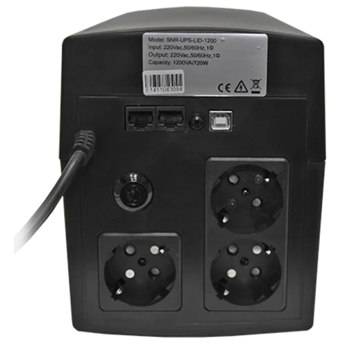

 Линейно-интерактивные источники бесперебойного питания (ИБП) SNR, серии LID-XXXX, занимают промежуточное положение между простыми, недорогими резервными источниками ("Off-Line") и эффективными, дорогостоящими ИБП с двойным преобразованием энергии ("On-Line").
 Основным отличием ИБП серии LID-XXXX, относительно источников резервного типа ("Off-Line") заключается в том, что он способен обеспечить нормальное питание нагрузки, при отклонении параметров сетевого напряжения, без перехода в режим работы "от батарей", что, в свою очередь, положительно влияет на срок службы встроенных в ИБП аккумуляторных батарей.
  ИБП серии LID снабжен функцией "холодный старт", позволяющей принудительно включить ИБП при отсутствии сетевого напряжения, а также функцией "автостарт", позволяющей автоматически возобновить питание нагрузки, при восстановлении сетевого напряжения, без необходимости дополнительных манипуляций.

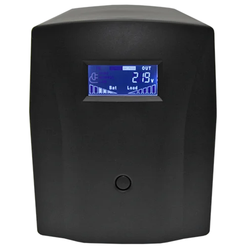

  Встроенный порт USB позволяет производить контроль основных параметров ИБП с компьютера, а также производить корректное завершение работы в автоматическом режиме. Кроме того, ИБП оснащен многофункциональным LCD-дисплеем с подсветкой, на котором отображается текущая информация о работе ИБП.
 ИБП данной серии обеспечивают выходное напряжение с аппроксимированной синусоидой и, в основном, предназначены для подключения оборудования с импульсными источниками питания: персональных компьютеров, узлов ЛВС и других электронных устройств, оснащенных подобными источниками питания, которые, в свою очередь, практически нечувствительны к форме синусоиды питающего напряжения, а также к его кратковременным провалам (время переключения в режим работы "от батарей").
  Преимуществом линейно-интерактивных ИБП является их сравнительная простота и надёжность, более низкая стоимость, по сравнению с "On-line" решениями, а также высокий КПД в режиме работы "от сети". В качестве недостатков можно отметить незначительную задержку в переключении (несколько миллисекунд) на режим работы "от батарей", а также ступенчатую (менее плавную по сравнению с "On-line") регулировку выходного напряжения.

Тип ИБПLine-interactive
Форм-факторDesktop
Мощность (ВА)1200
Мощность (Вт)720
Коэффициент выходной мощности (PF)0,6
Эффективность (КПД) в режиме работы от сети96% в режиме работы от сети; 70% в режиме работы от АКБ
Входные характеристики
Фаза, вход1
Входное соединениеВстроенный шнур питания с вилкой Schuko
Напряжение на входе (В)165-275 В (AC)
Частота на входе (Гц)50/60 Гц ±10% (автоопределение)
Выходные характеристики
Фаза, выход1
Тип и количество выходных розетокSchuko x 3
Напряжение на выходе (В)220 В ±10% (AC)
Частота на выходе (Гц)50/60 Гц ±10% (автоопределение)
Аккумуляторные батареи
Наличие встроенных АКБДа
Технология АКБСвинцово-кислотные
Емкость АКБ (Ач)7
Количество АКБ (шт)2
Напряжение АКБ (В)24
Максимальный ток заряда, А1
Максимальное количество линеек1
Время обеспечения резервным питанием при 50% нагрузке9 мин
Интерфейсы
Коммуникационный портUSB
Условия эксплуатации
Температура эксплуатации, °Cот 0 до 40
Физические характеристики
Размеры ИБП ВхШхГ (мм)220x125x400
Вес ИБП, кг10,5
