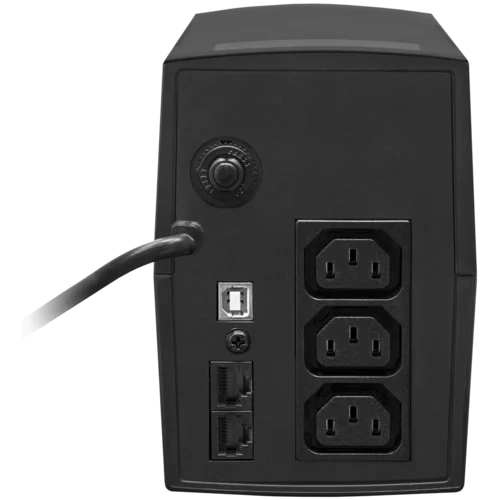

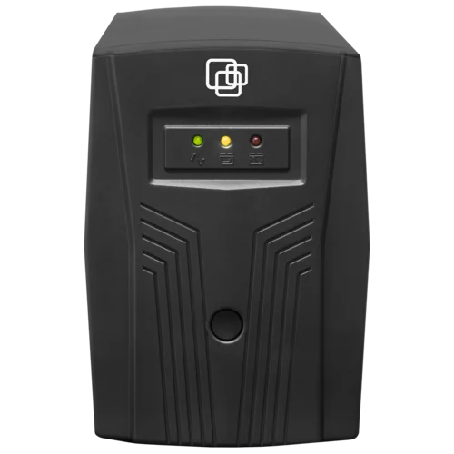

Встроенный порт USB позволяет производить контроль основных параметров ИБП с компьютера, а также производить корректное завершение работы в автоматическом режиме. Кроме того, ИБП оснащен многофункциональным LED индикатором, который отображает состояние электрической сети, уровень нагрузки, степень разряда батарей и сигнализирует о неисправности.

Тип и количество выходных розетокIEC 320 C13 x 3

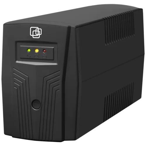

Размеры ИБП ВхШхГ (мм)165x95x340
Вес ИБП, кг6,7
