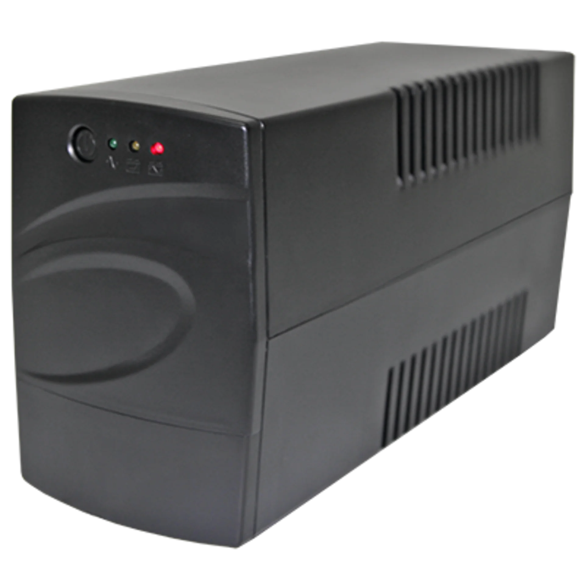

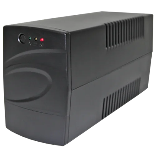

 Линейно-интерактивные источники бесперебойного питания (ИБП) SNR, серии LID-XXXX-LED, занимают промежуточное положение между простыми, недорогими резервными источниками ("Off-Line") и эффективными, дорогостоящими ИБП с двойным преобразованием энергии ("On-Line").
 Основным отличием ИБП серии LID-XXXX-LED, относительно источников резервного типа ("Off-Line") заключается в том, что он способен обеспечить нормальное питание нагрузки, при отклонении параметров сетевого напряжения, без перехода в режим работы "от батарей", что, в свою очередь, положительно влияет на срок службы встроенных в ИБП аккумуляторных батарей.

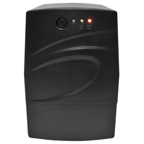

  ИБП серии LID снабжен функцией "холодный старт", позволяющей принудительно включить ИБП при отсутствии сетевого напряжения, а также функцией "автостарт", позволяющей автоматически возобновить питание нагрузки, при восстановлении сетевого напряжения, без необходимости дополнительных манипуляций.
 ИБП данной серии обеспечивают выходное напряжение с аппроксимированной синусоидой и, в основном, предназначены для подключения оборудования с импульсными источниками питания: персональных компьютеров, узлов ЛВС и других электронных устройств, оснащенных подобными источниками питания, которые, в свою очередь, практически нечувствительны к форме синусоиды питающего напряжения, а также к его кратковременным провалам (время переключения в режим работы "от батарей").
  Преимуществом линейно-интерактивных ИБП является их сравнительная простота и надёжность, более низкая стоимость, по сравнению с "On-line" решениями, а также высокий КПД в режиме работы "от сети". В качестве недостатков можно отметить незначительную задержку в переключении (несколько миллисекунд) на режим работы "от батарей", а также ступенчатую (менее плавную по сравнению с "On-line") регулировку выходного напряжения.
Особенности:
  • Встроенный автотрансформатор регулирует выходное напряжение (AVR)
  • Широкий диапазон автоматического регулирования входного напряжения
  • Цифровой микропроцессорный контроль
  • Индикация состояния режимов работы ИБП
  • Аппроксимированное синусоидальное выходное напряжение при работе от батареи
  • Функция "Холодный старт"
  • Тепловая защита трансформатора
  • Функция "Автостарт"
  • Самодиагностика
  • Защита от перезарядки, глубокой разрядки
  • Защита от короткого замыкания и перегрузок

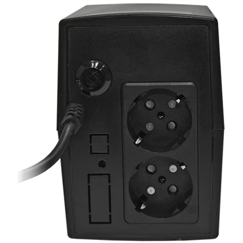

Входное соединениеВстроенный шнур питания с вилкой Schuko
Напряжение на входе (В)165-275 В (AC)
Частота на входе (Гц)50/60 Гц ±10% (автоопределение)
Выходные характеристики
Фаза, выход1
Тип и количество выходных розетокSchuko x 2
Напряжение на выходе (В)220 В ±10% (AC)
Частота на выходе (Гц)50/60 Гц ±10% (автоопределение)
