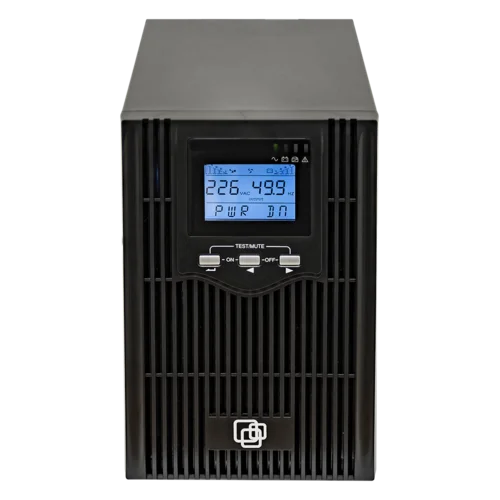

Встроенный порт USB позволяет производить контроль основных параметров ИБП с компьютера, а также производить корректное завершение работы в автоматическом режиме. Кроме того, ИБП оснащен многофункциональным LCD-дисплеем с подсветкой, на котором отображается текущая информация о работе ИБП.

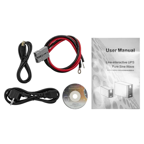

Комплект поставки:
  • Инструкция по эксплуатации
  • Интерфейсный кабель USB
  • Кабель питания (вход)
  • Носитель с программным обеспечением
  • Кабель для подключения АКБ

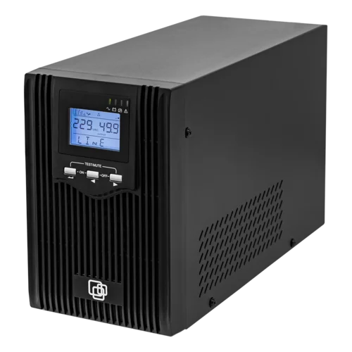

Тип ИБПLine-interactive
Форм-факторDesktop
Мощность (ВА)2000
Мощность (Вт)1600
Коэффициент выходной мощности (PF)0,8
Эффективность (КПД) в режиме работы от сети95% в режиме работы от сети; 80% в режиме работы от АКБ
Входные характеристики
Фаза, вход1
Входное соединениеIEC320 C14
Напряжение на входе (В)165-280 В (AC)
Частота на входе (Гц)50/60 Гц ±10% (автоопределение)
Выходные характеристики
Фаза, выход1
Тип и количество выходных розетокSchuko x 2; IEC 320 C13 x 1
Напряжение на выходе (В)188-245 В (AC)
Частота на выходе (Гц)50/60 Гц ± 0,3 Гц (устанавливаемое)
Аккумуляторные батареи
Наличие встроенных АКБНет
Технология АКБСвинцово-кислотные
Емкость АКБ (Ач)Зависит от емкости внешних аккумуляторов
Количество АКБ (шт)4
Напряжение АКБ (В)48
Минимальный ток заряда, А1
Максимальный ток заряда, А20
Максимальное количество линеек1
Время обеспечения резервным питанием при 50% нагрузкеЗависит от емкости внешних аккумуляторов
Интерфейсы
Коммуникационный портUSB
SNMP слот
RJ45
Сухие контакты (опция)
Условия эксплуатации
Температура эксплуатации, °Cот 5 до 40
Физические характеристики
Размеры ИБП ВхШхГ (мм)215x144x345
Вес ИБП, кг17,8

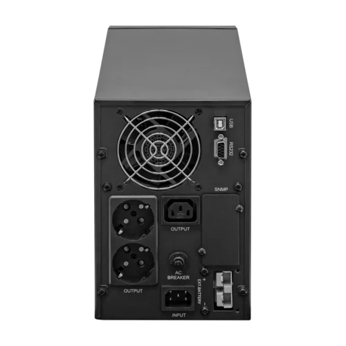

Шмелев М-JF54335
22.03.2023, 06:11
Какое сечение проводника у кабеля для подключения АКБ?
NAG
27.03.2023, 10:44
Здравствуйте. Маркировка кабеля, в зависимости от партии, может быть 8AWG, или 10mm2.
