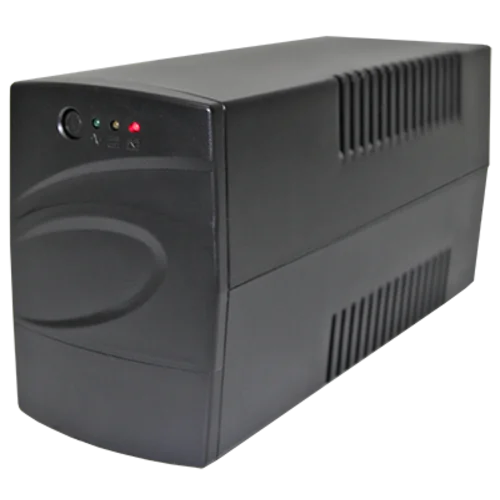

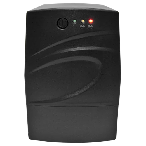

  Встроенный порт USB позволяет производить контроль основных параметров ИБП с компьютера, а также производить корректное завершение работы в автоматическом режиме. Кроме того, ИБП оснащен многофункциональным LED индикатором, который отображает состояние электрической сети, уровень нагрузки, степень разряда батарей и сигнализирует о неисправности.

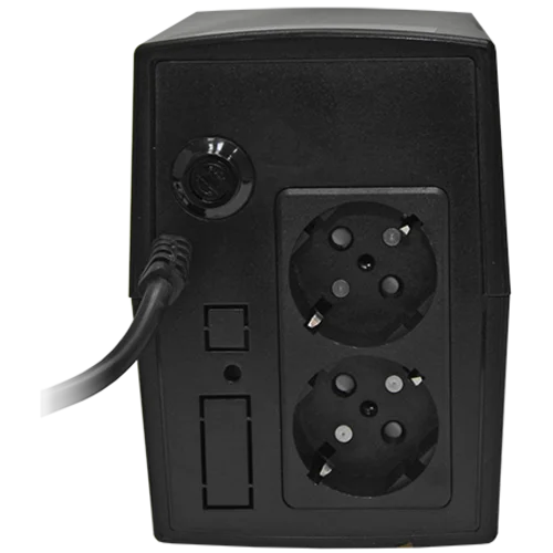

Входное соединениеВстроенный шнур питания с вилкой Schuko
Напряжение на входе (В)165-275 В (AC)
Частота на входе (Гц)50/60 Гц ±10% (автоопределение)
Выходные характеристики
Фаза, выход1
Тип и количество выходных розетокSchuko x 2
