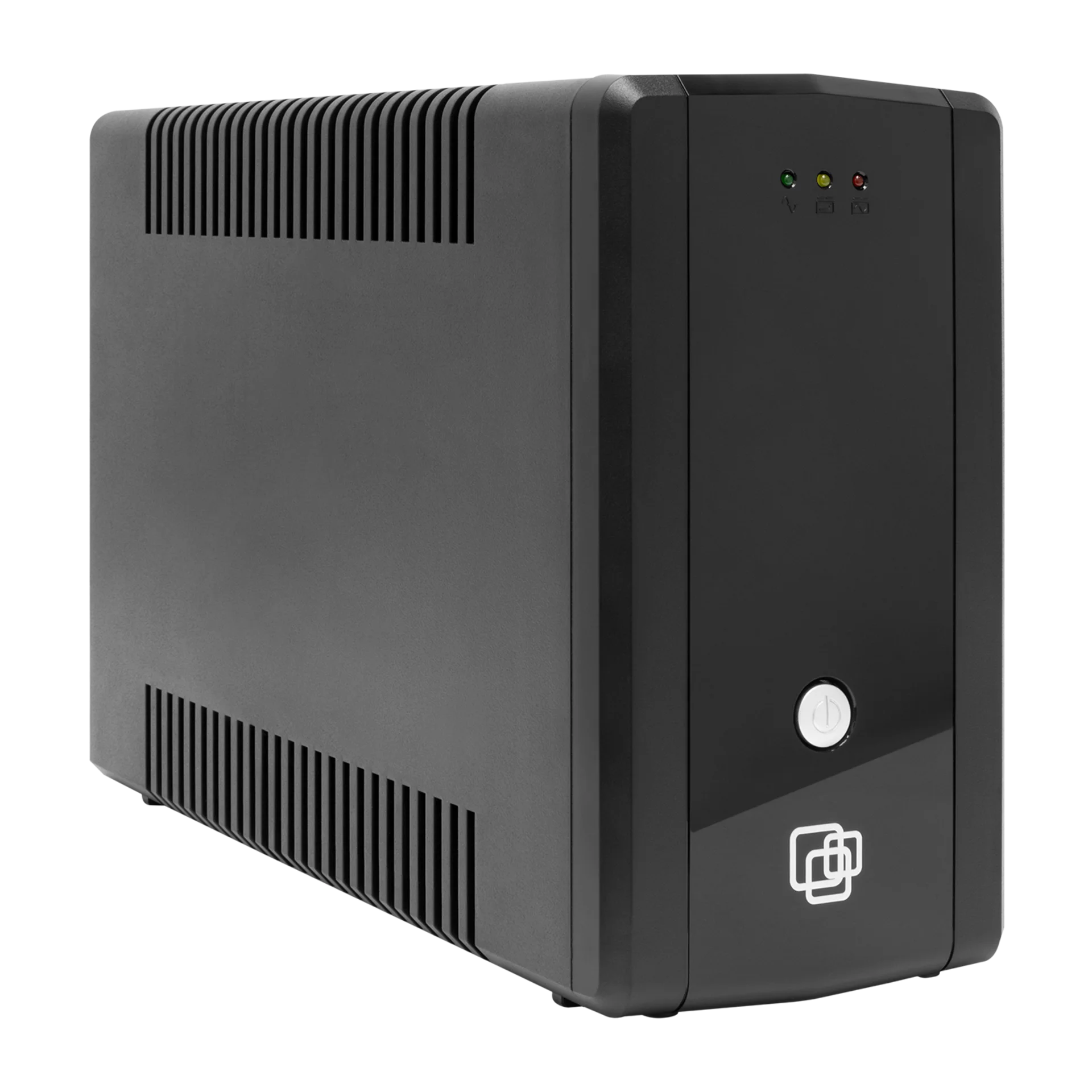

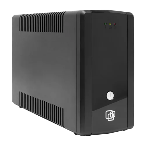

ИБП SNR Line-Interactive, мощность 1200 ВА/720 Вт, Schuko
Источник бесперебойного питания Line-Interactive, 1200 VA, LED серии PRO

Линейно-интерактивные источники бесперебойного питания ИБП (UPS) SNR предназначены для защиты персональных компьютеров, рабочих станций, а также серверов, оснащенных импульсными блоками питания. Благодаря встроенной батарее ИБП способен работать даже при полном пропадании электроснабжения, что позволяет пользователю сохранить данные и корректно завершить работу операционной системы.
Источники бесперебойного питания SNR-UPS-LID имеют встроенный автотрансформатор. Автотрансформатор регулирует выходное напряжение при изменении напряжения сети - при чрезмерном повышении напряжения сети автотрансформатор понижает выходное напряжения до приемлемого уровня, при чрезмерном понижении - повышает его. Автотрансформатор обеспечивает заданный уровень выходного напряжения при колебаниях напряжения сети от номинального. широкий диапазон допустимых напряжений сети уменьшает число случаев перехода ИБП на батареи и значительно продлевает срок службы аккумуляторов.
ИБП SNR-UPS-LID снабжен функцией «холодный старт», позволяющей принудительно включить ИБП при отсутствии сетевого напряжения.
Особенности устройства
  • Повышение и снижение AVR для стабилизации напряжения
  • Автоопределение частоты
  • Широкий диапазон входного напряжения
  • Автодиагностика при включении
  • Автоматический перезапуск при восстановлении питания от сети
  • Автоматическое отслеживание фазы сети, чтобы гарантировать, что выходное напряжение инвертора совпадает по фазе с напряжением сети, сокращая время передачи и скачок напряжения
  • Интеллектуальное управление батареей: компенсация температуры батареи для продления срока службы батареи; трехступенчатая зарядка для сокращения времени перезарядки
  • Защита от короткого замыкания, перезарядки / переразрядки аккумулятора, перегрузки и защита от перенапряжения
  • Автоматическая зарядка в режиме OFF
  • Дополнительное отключение без нагрузки

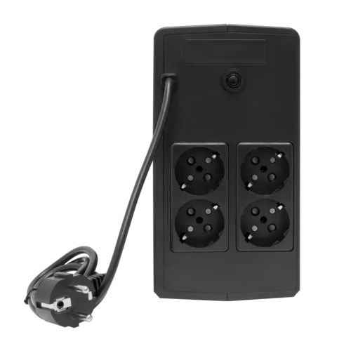

Входное соединениеВстроенный шнур питания с вилкой Schuko

Тип и количество выходных розетокSchuko x 4
