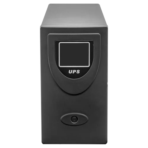

ИБП SNR-UPS-LID снабжен функцией «холодный старт», позволяющей принудительно включить ИБП при отсутствии сетевого напряжения. Встроенный порт USB позволяет производить контроль основных параметров ИБП с компьютера, а так же производить корректное завершение работы в автоматическом режиме. Кроме того, ИБП оснащен многофункциональным ЖК-дисплеем, который отображает состояние электрической сети, уровень нагрузки и степень разряда батареи.

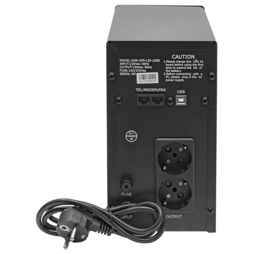

Входное соединениеВстроенный шнур питания с вилкой Schuko

Тип и количество выходных розетокSchuko x 2

Коммуникационный портUSB
