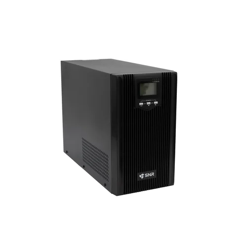

Линейно-интерактивные источники бесперебойного питания (ИБП) SNR, серии LID-XXXX-XPS (без встроенных аккумуляторов), занимают промежуточное положение между простыми, недорогими резервными источниками ("Off-Line") и эффективными, дорогостоящими ИБП с двойным преобразованием энергии (On-Line).
Основным отличием ИБП серии LID-XXXX-XPS, относительно источников резервного типа ("Off-Line") заключается в том, что он способен обеспечить нормальное питание нагрузки, при отклонении параметров сетевого напряжения, без перехода в режим работы "от батарей", что, в свою очередь, положительно влияет на срок службы аккумуляторных батарей. ИБП данной серии предназначены для совместной работы с внешними аккумуляторами емкостью от 150 Ач до 250 Ач (с учетом возможностей встроенного в ИБП зарядного устройства), что обеспечивает более длительную батарейную поддержку нагрузки.
ИБП серии LID имеют функцию "Холодный старт", позволяющей принудительно включить ИБП при отсутствии сетевого напряжения, а также функцию "Автостарт", позволяющую автоматически возобновить питание нагрузки, при восстановлении сетевого напряжения, без необходимости дополнительных манипуляций.
Встроенный порт USB позволяет производить контроль основных параметров ИБП с компьютера, а также производить корректное завершение работы в автоматическом режиме. Кроме того, ИБП оснащен многофункциональным LCD-дисплеем с подсветкой, на котором отображается текущая информация о работе ИБП.
ИБП этой серии обеспечивают выходное напряжение с "чистой" синусоидой и могут выступать в качестве альтернативы ИБП с двойным преобразованием ("On-Line"). Кроме резервированного питания устройств с имульсными блоками питания, данные ИБП также могут применяться для питания электромоторов, циркуляционных насосов систем отопления и другого оборудования, критичного к форме выходного сигнала.
Преимуществом линейно-интерактивных ИБП является их сравнительная простота и надёжность, более низкая стоимость, по сравнению с "On-line" решениями, а также высокий КПД в режиме работы "от сети". В качестве недостатков можно отметить незначительную задержку в переключении (несколько миллисекунд) на режим работы "от батарей", ступенчатую (менее плавную по сравнению с "On-line") регулировку выходного напряжения. Дополнительно, при размещении ИБП, необходимо учитывать наличие встроенного вентилятора охлаждения.

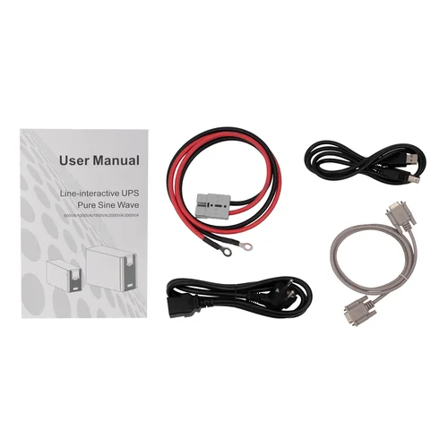

Комплект поставки:
  • Инструкция по эксплуатации
  • Интерфейсный кабель USB
  • Кабель питания (вход)
  • Носитель с программным обеспечением
  • Кабель для подключения АКБ

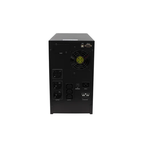

Тип и количество выходных розетокSchuko x 3; IEC 320 C13 x 3
Частота на выходе (Гц)50/60 Гц ± 0,3 Гц (устанавливаемое)
Аккумуляторные батареи
Наличие встроенных АКБНет
Технология АКБСвинцово-кислотные
Емкость АКБ (Ач)Зависит от емкости внешних аккумуляторов
Количество АКБ (шт)4
Напряжение АКБ (В)48
Минимальный ток заряда, А1
Максимальный ток заряда, А25
Максимальное количество линеек1
Время обеспечения резервным питанием при 50% нагрузкеЗависит от емкости внешних аккумуляторов
Интерфейсы
Коммуникационный портСухие контакты (опция)
RJ45
SNMP слот
USB
