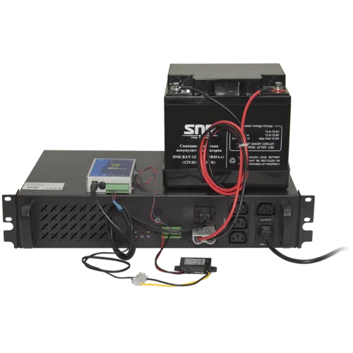

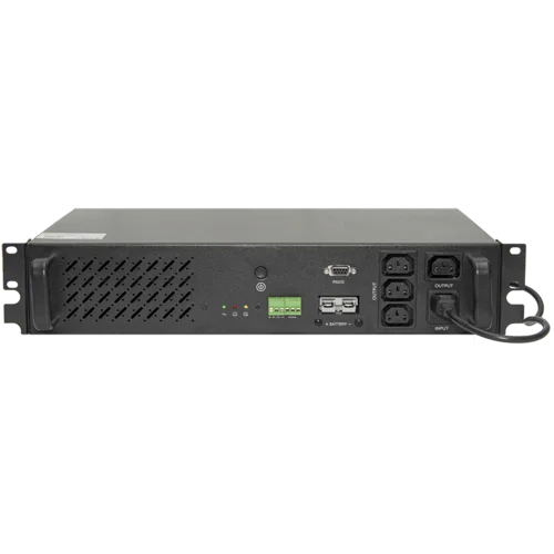

Линейно-интерактивные источники бесперебойного питания ИБП (UPS) SNR предназначены для защиты оборудования на узле доступа. Данный ИБП без встроенных АКБ. Для обеспечения автономной работы необходимо подключить 1 аккумулятор напряжением 12 VDC. Ток заряда 4 Ампера позволяет подключать аккумуляторы большой емкости (рекомендуются аккумуляторы емкостью: 40 Ач, 50 Ач).
На передней панели находится коммуникационный порт RS232. Данный порт может быть использован для контроля основных параметров ИБП, удаленно с помощью ERD-3s, либо при подключении к консольному порту ПК, с помощью управляющей программы (UPSmart).
Источники бесперебойного питания SNR-UPS-LIRM имеют встроенный автотрансформатор. Автотрансформатор регулирует выходное напряжение при изменении напряжения сети - при чрезмерном повышении напряжения сети автотрансформатор понижает выходное напряжения до приемлемого уровня, при чрезмерном понижении - повышает его. Автотрансформатор обеспечивает заданный уровень выходного напряжения при колебаниях напряжения сети от номинального. широкий диапазон допустимых напряжений сети уменьшает число случаев перехода ИБП на батареи и значительно продлевает срок службы аккумуляторов.
Компактный размер и исполнение rackmount позволяют разместить ИБП SNR-UPS-LIRM в настенных шкафах глубиной 400мм.
