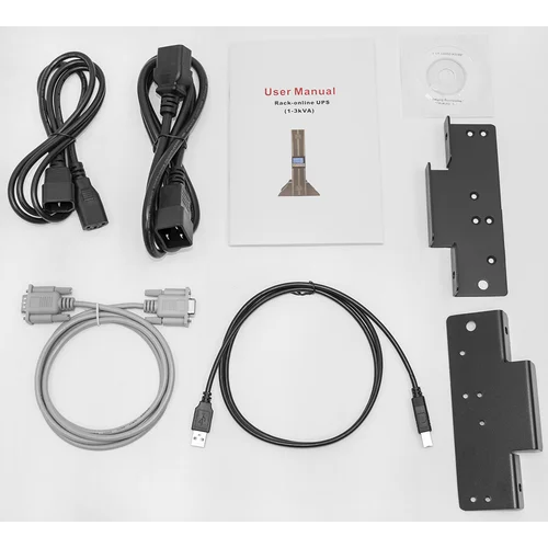

Комплект поставки:
  • руководство пользователя ИБП;
  • ПО мониторинга;
  • USB кабель;
  • кабель RS232;
  • кронштейны боковые ("уши"), для крепления к направляющим;
  • кабель питания С20-С19;
  • кабель питания С14-С13.
