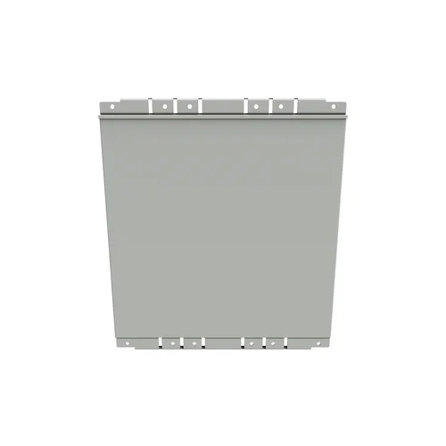

Термошкаф, 600x600x250 мм, IP54, RAL7035, контроль климата, нагрев, вентиляция
Настенный термошкаф 600x600x250 мм, IP54
42 465 ₽
завтра, бесплатно
Отгрузим в ТК для доставки: 14 октября

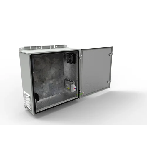

Настенный термошкаф 600x600x250 мм, IP54 предназначен для размещения автономно функционирующего активного и пассивного оборудования, поддержания заданного  температурного режима внутри шкафа при эксплуатации. Возможна установка в закрытых помещениях или на открытом воздухе.
Корпус шкафа имеет сварную металлическую конструкцию, внутри покрыт термоизоляционным негорючим материалом. В основании шкафа предусмотрена съемная заглушка для ввода кабеля.
В шкафу предустановлен вентиляторный модуль, с возможностью установки на "вдув" или "выдув". Защитная решетка позволяет предотвратить не только механические воздействия, но и попадание влаги внутрь шкафа. Предустановленные термостаты и нагревательный элемент позволит сохранить температурный режим работы оборудования в зимний период.
Вид климатического исполнения У2 ГОСТ 15150 с предельными рабочими температурами воздуха при эксплуатации от -50 °С до +45 °С и относительной влажности воздуха не более 80% при +20 С.
Степень защиты: IP54 - с вентиляцией.
Материалы: холоднокатаная сталь ГОСТ 19904-90. Толщина деталей не менее 1,2 мм. Покрытие - порошковая краска соответствующая ГОСТ 9.410-88. Для установки термошкафа на опору (столб) понадобится крепление ТВК на мачту.
​Особенности конструкции:
  • Цельносварной корпус, покрытый изнутри негорючим термоизоляционным материалом
  • Размеры от 400х400х230мм до 1200х600х230 мм
  • Съeмная  монтажная панель
  • Съемная заглушка для ввода кабелей
  • Максимальная нагрузка 150 кг при монтаже на стену/ 60 кг при монтаже на столб.
  • степень защиты IP54
  • угол открытия двери 120oС
  • диапазон температуры эксплуатации -50oС - 45oС
Комплект поставки:
Термостат для вентиляторов 1 шт
Термостат для тепловентиляторов 1 шт
Розетка для подключения потребителей 1 шт
Нагреватель 60Вт 1 шт
Вентилятор производительностью не менее 130 м3/час 1 шт
Вводной двухполюсный автомат 1 шт
Клеммники 1 шт
*в зависимости от поставки комплектация может изменяться
Универсальное крепление на стену или столб
Максимальная распределенная нагрузка на шкаф:
  • 150 кг при установке на стену
  • 60 кг при установке на столб
Панель под ввод кабеля с полупробивными отверстиями
*В зависимости от поставки конфигурация может изменяться.
