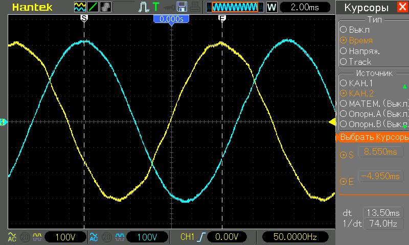

Форма выходного сигнала в различных режимах работы:
Режим двойного преобразования             Режим работы от АКБ без нагрузки
Осциллограмма электрического сигнал на входе и выходе ИБП (желтый - на входе в ИБП, синий на выходе ИБП)

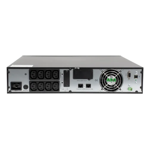

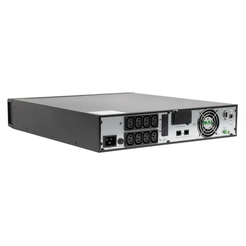

Входное соединениеIEC320 C20
Напряжение на входе (В)110-290 (AC)
Частота на входе (Гц)40~70
Выходные характеристики
Фаза, выход1
Форма выходного сигналасинусоида
Тип и количество выходных розетокIEC 320 C13 x 8
