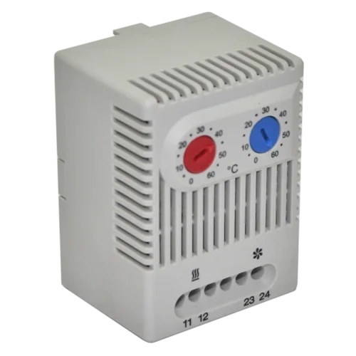

Термостат для термошкафа SNR-THERM-BCH с диапазоном регулирования от 0°C до +60°C предназначен для переключения режима работы нагрев/охлаждение при достижении заданной температуры. Термостат не имеет собственного электропотребления.
Блок управления климатом (термостат) для вентиляторов и обогревателей (сдвоенный)
1 303 ₽
сегодня, бесплатно
Биметаллический термостат для контроля за обогревом и охлаждением внутри шкафа. Термостат позволяет задавать верхние и нижние пороги температуры в диапазоне от 0 до 60 °C; гистерезис 7 °C. Модуль термостата крепится к DIN-рейке.
Нормально разомкнутые контакты термостата могут использоваться, например, для управления вентиляторами и теплообменниками или для активации передатчиков сигналов системы удаленного мониторинга при выходе температуры за рамки установленного диапазона.Нормально замкнутый контакт термостата обычно используется для управления обогревателями, поддерживающими необходимую температуру внутри шкафа.
Термостат подключается в разрыв сети питания вентиляторного блока и при достижении заданной температуры замыкает цепь и подает напряжение на вентиляторы. После снижения температуры ниже установленного уровня, цепь питания снова размыкается.
Тип климатического оборудованияТермостат
Тип подключенияВинтовая клемма
Тип контактаПереключающий контакт
Тип монтажаDIN-рейка
Сечение подключаемых проводников, мм²2.5
Температурный диапазон управления, °С0...+60
Гистерезис, °С7
Материал корпусапластик, UL94V-0
Степень защитыIP20
Габаритные размеры67x50x46
Вес, кг0,06
