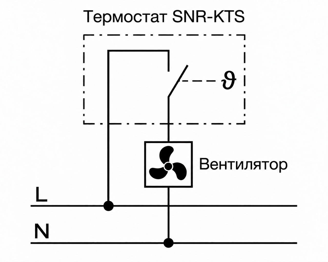

Подключение термостата:
Термостат подключается в разрыв сети питания вентиляторного блока и при достижении заданной температуры замыкает цепь и подает напряжение на вентиляторы. После снижения температуры ниже установленного уровня, цепь питания снова размыкается.
