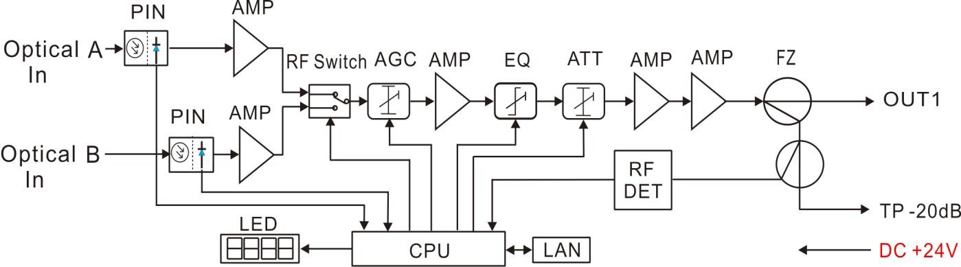

Приемники Vermax Television снабжены АРУ (автоматическая регулировка усиления), а монолитная интегральная схема обеспечивает высокий выходной уровень.

Блок-схема внутренних компонентов:
