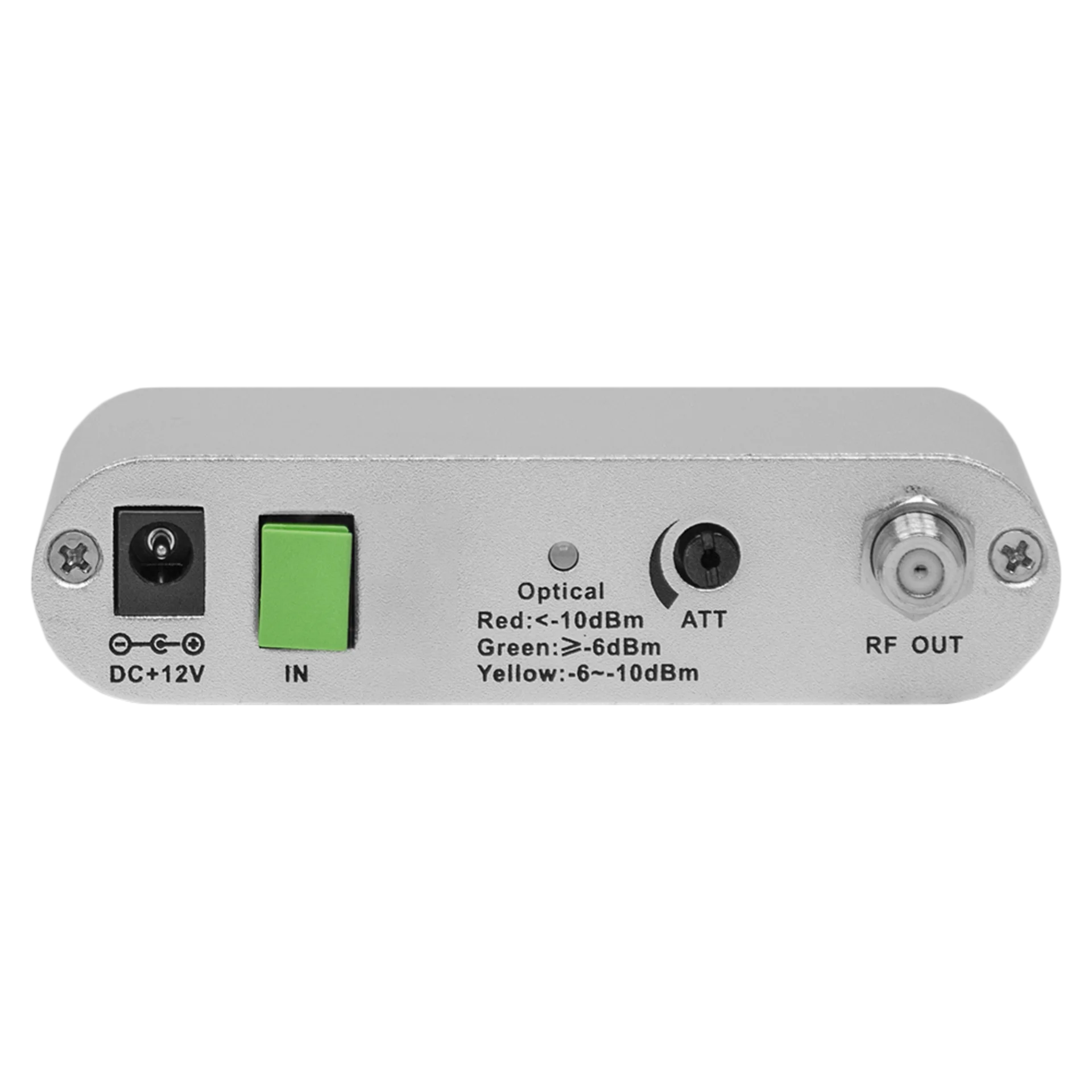

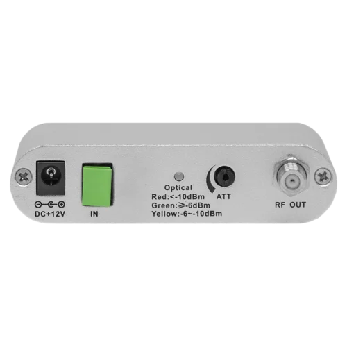

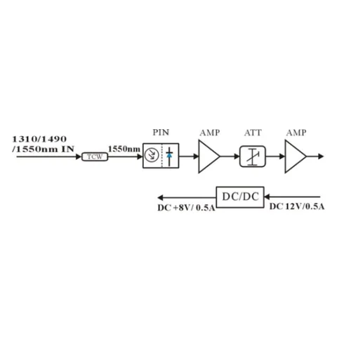

Оптический приемник Vermax-LTP-078-6-IS предназначен для оптических участков PON сетей с глубоким проникновением оптики в квартиру/дом (FTTH). В модификации -ISp он может осуществлять вывод оптических сигналов с длиной волы 1310нм и 1490нм на PON порт для последующего подключения абонентского ONU оборудования и преобразование оптического сигнала с длиной волны 1550нм в радиочастотный (RF) широкополосный сигнал 45-1000МГц, а также последующее усиление сигнала для его распределения по сети небольшой протяженности. Приемник позволяет работать с очень низкими уровнями оптической мощности (до -10дБм), типовыми для архитектуры FTTH, гарантируя снижение расходов, связанных с оптическим бюджетом по станционной стороне.
Модификации изделия:
Vermax-LTP-078-6-IS: рабочая длина волны составляет 1100 ~ 1620 нм.
Vermax-LTP-078-6-ISw: встроенный фильтр оптических сигналов, рабочая длина волны радиочастотного излучения - 1550 нм.
Vermax-LTP-078-6-ISp: встроенный CWDM, рабочая длина волны составляет 1550 нм. Длины волн 1310/1490 нм выводятся на отдельный SC/UPC порт для подключения к EPON, GPON и ONU.
Особенности:
• Радиочастотный диапазон до 1 ГГц.
• встроенный фильтр оптических сигналов (опция для моделей -ISp)
• Вывод оптических сигналов с длинами волн 1310 нм и 1490 нм на отдельный PON порт (опция для моделей -ISw)
• Возможность работы с низкими уровнями оптической мощности до -10дБм. (Сохраняет допустимые параметры сигнала при уровне на входе до -15дБ включительно.)
• Плавная регулировка выходного уровня с помощью аттенюатора.
• Компактные размеры, алюминиевый корпус. Потребляемая мощность не превышает 3 Вт.
