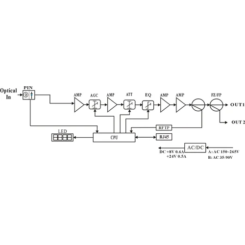

Оптические приемник Vermax Television серии LightPro предназначены для работы в сетях FTTB (волокно в дом). Он осуществляет преобразование оптического амплитудно модулированного сигнала в радиочастотный (RF) широкополосный сигнал TV диапазона и последующее усиление сигнала для его распределения по коаксиальной сети.
Приемники Vermax Television cерии LightPro снабжены АРУ (автоматическая регулировка усиления). Наличие АРУ весьма важно в сетях кабельного телевидения с меняющейся нагрузкой или в условиях плохой стабильности параметров магистрали. Для управления параметрами оптического приемника используются модули IP мониторинга (опция), работающие по протоколу SNMP при помощи прикладного ПО Vermax Network Management System. (Vermax NMS). LightPro являются одними из самых надежных и недорогих решений для строительства сетей кабельного телевидения.

  • Современный GaAs выходной усилитель обеспечивает высокий выходной уровень (2 RF-выхода по 114 дБмкВ или 1-RF выход 116 дБмкВ);
  • Контроль входного оптического сигнала, выходного RF сигнала, напряжения питания;
  • Два RF выхода (сплиттер или отвод -10 дБ);

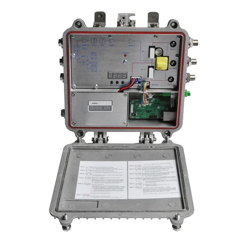

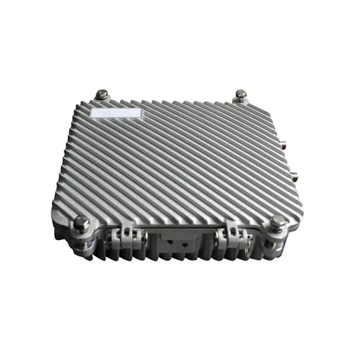

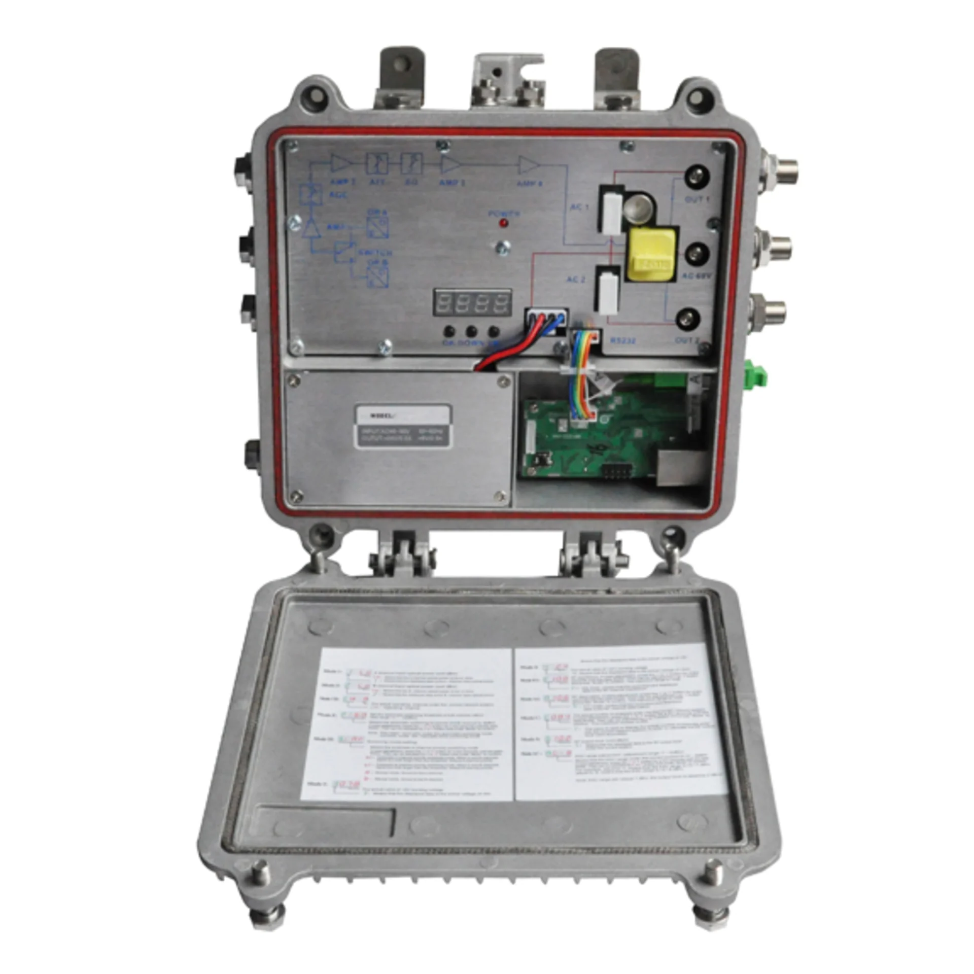

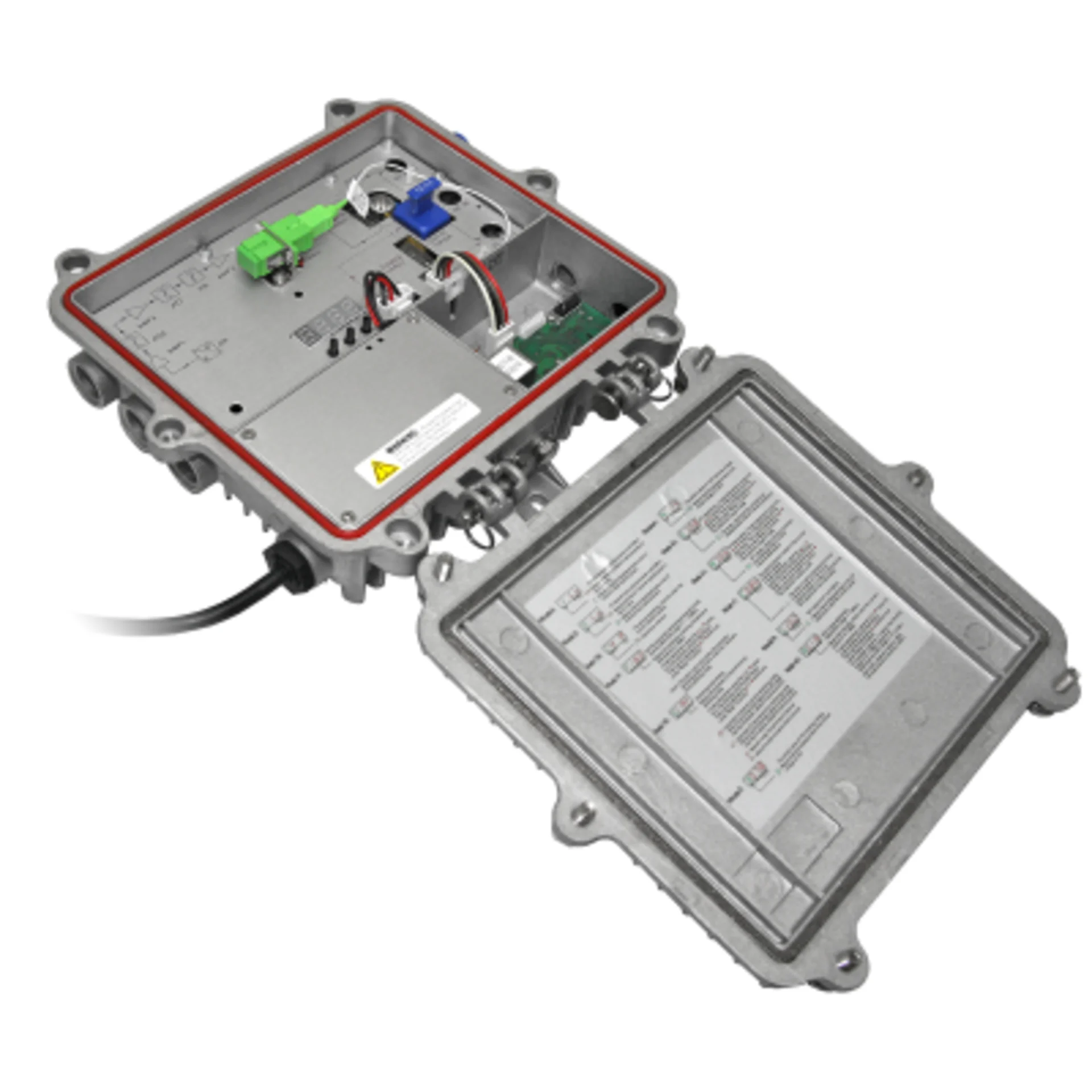

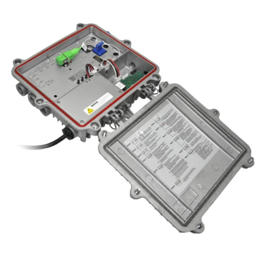

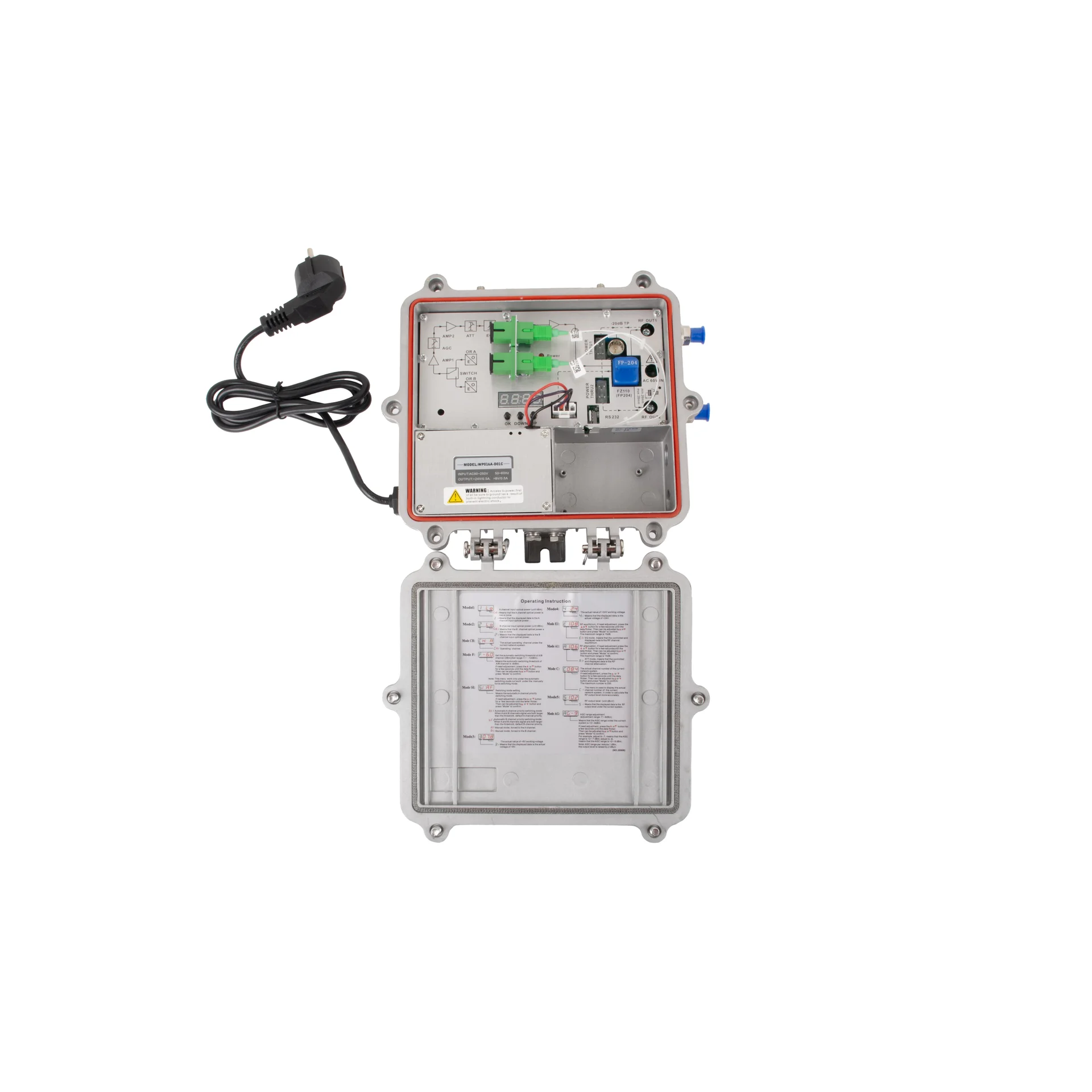

Добрый день. Оптический приёмник оптический для сетей КТВ Vermax-LTP-116-7-OS (Код товара: 14950) на 1 и 2 фотографии приемника явные различия по оптическому входу. На верхней фотографии оптических вход внутри приемника, на второй на внешней стороне. Какfя из фото соответствует этой модели приемника?
NAG
28.03.2023, 06:55
Здравствуйте. Фотографии на сайте представляют различные варианты исполнения/комплектации под единым товарным артикулом. Исполнение по умолчанию - оптический порт на внешней панели корпуса. Приемники находящиеся на складе на текущий момент все с оптическим портом на внешней панели. Есть возможность предварительного размещения заказа с нужным расположением оптического разъема на корпусе либо внутри устройства. Также можно заказать иные оптические интерфейсы, блок питания, комплектацию вставками делителя/ответвителя.
