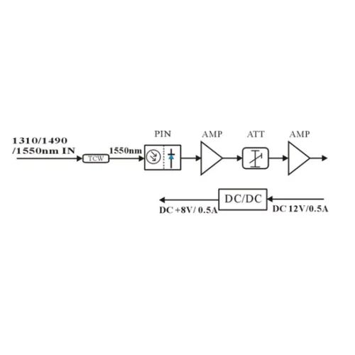

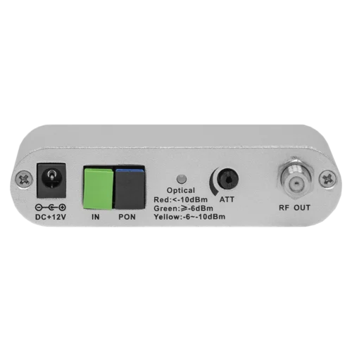

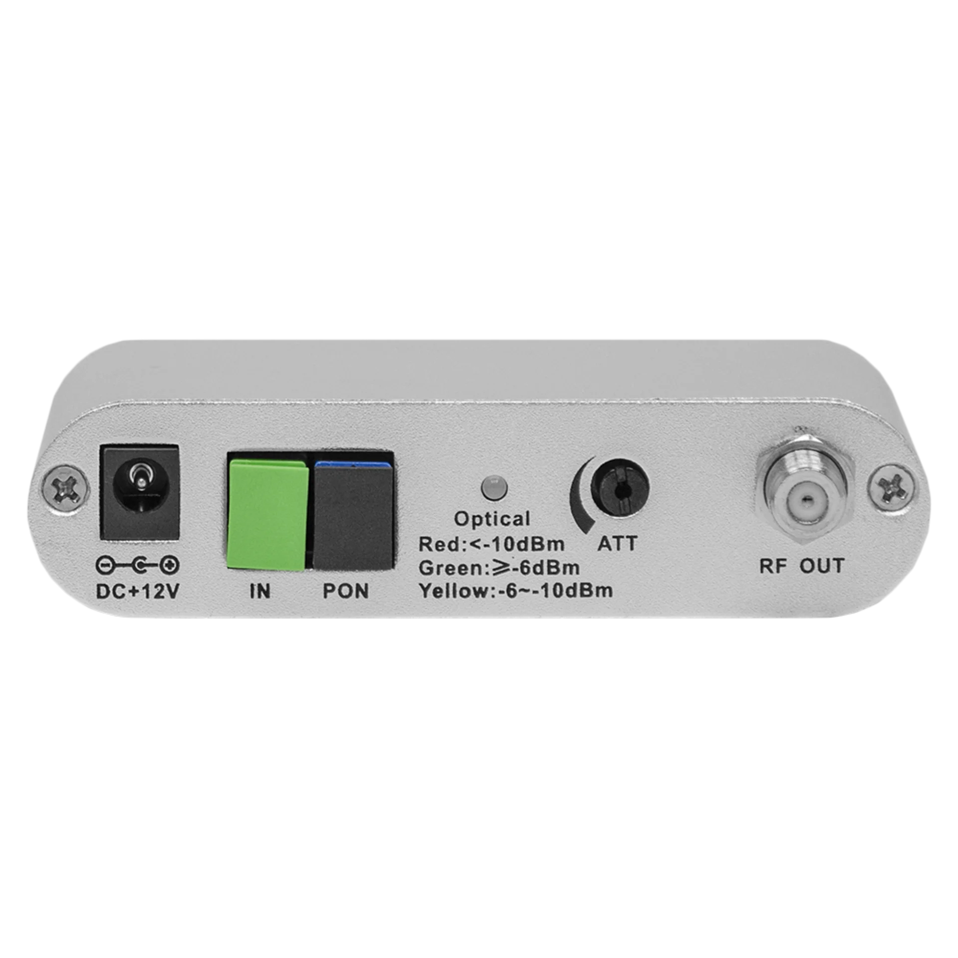

Оптический приемник Vermax-LTP-078-6-IS предназначен для оптических участков PON сетей с глубоким проникновением оптики в квартиру/дом (FTTH). В модификации -ISp он может осуществлять вывод оптических сигналов с длиной волы 1310нм и 1490нм на PON порт для последующего подключения абонентского ONU оборудования и преобразование оптического сигнала с длиной волны 1550нм в радиочастотный (RF) широкополосный сигнал 45-1000МГц, а также последующее усиление сигнала для его распределения по сети небольшой протяженности. Приемник позволяет работать с очень низкими уровнями оптической мощности (до -10дБм), типовыми для архитектуры FTTH, гарантируя снижение расходов, связанных с оптическим бюджетом по станционной стороне.
Модификации изделия:
Vermax-LTP-078-6-IS: рабочая длина волны составляет 1100 ~ 1620 нм.
Vermax-LTP-078-6-ISw: встроенный фильтр оптических сигналов, рабочая длина волны радиочастотного излучения - 1550 нм.
Vermax-LTP-078-6-ISp: встроенный CWDM, рабочая длина волны составляет 1550 нм. Длины волн 1310/1490 нм выводятся на отдельный SC/UPC порт для подключения к EPON, GPON и ONU.
