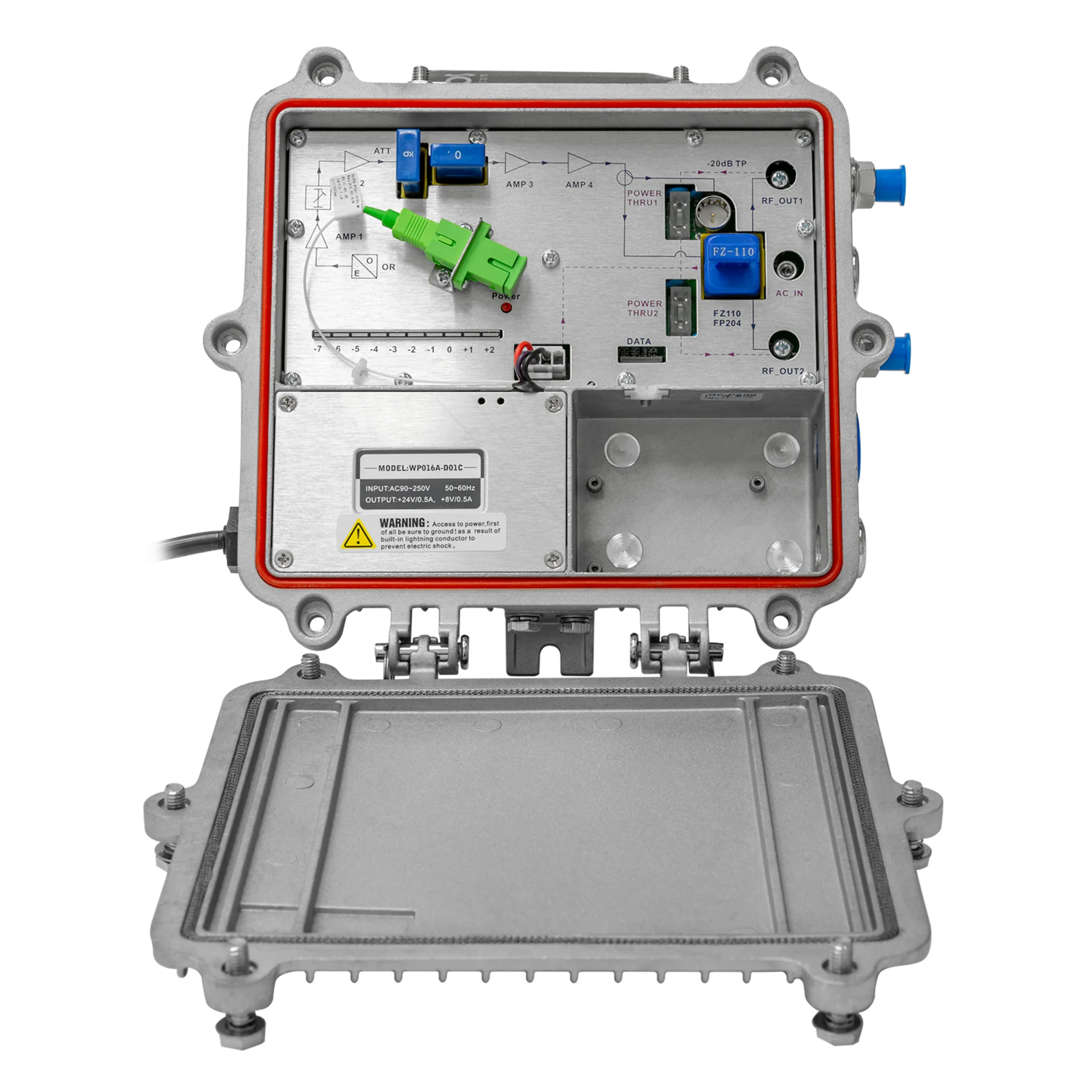

Данный приемник является более упрощенной копией модели Vermax-LTP-116-7-OS
Отличается отсутствием электронной регулировки параметров.

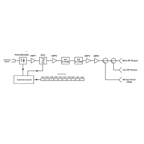

Оптические приемник Vermax Television серии LightPro предназначены для оптических участков сетей кабельного телевидения. В основном это сети с глубоким проникновением оптики — оптика в дом и оптика в здание (FTTH, FTTB). Он осуществляет преобразование оптического амплитудно модулированного сигнала в радиочастотный (RF) широкополосный сигнал TV диапазона и последующее усиление сигнала для его распределения по коаксиальной сети.
Приемники Vermax Television cерии LightPro снабжены АРУ (автоматическая регулировка усиления). Наличие АРУ весьма важно в сетях кабельного телевидения с меняющейся нагрузкой или в условиях плохой стабильности параметров магистрали.
LightPro являются одними из самых надежных и недорогих решений для строительства сетей кабельного телевидения.
Конструкция приемника позволяет устанавливать его как в помещении, так и снаружи в защищенных от проникновения воды ящиках.

Оптические характеристики
Оптическая длина волны, нм1100 - 1600
Тип оптического разъемаSC/APC
Кол-во оптических входов1
Рабочая входная оптическая мощность, дБм-7
WDM фильтрНет
Входные потери на отражение дБ>45
Тип оптического волокнаОдномодовое
Диапазон работы АРУ, дБм-7...+2
Характеристики ВЧ тракта
Выходная мощность RF порта116
Кол-во RF выходов2
Частота ВЧ выхода, МГц45 - 862/1003
Неравномерность АЧХ, дБ±0.75
Рабочий уровень выходного сигнала, дБмкВ (АРУ от -9дБм)109
Максимальный уровень выходного сигнала, дБмкВ (АРУ от -7дБм)≥ 112(-9...+2) ≥ 116(-7...+2)
Электронная регулировка усиления (ATT), дБмкВ и АЧХ (EQ), дБ0-15
Выходное сопротивление,Ом75
Общие характеристики
Управление и мониторингНет
Рабочая температура, °С-40...+60
Напряжение (В)230
Напряжение питания, ВA: AC (150~265) B: AC (35~90)
Габариты, мм220 x 205 х 65
Потребляемая мощность, Вт≤14

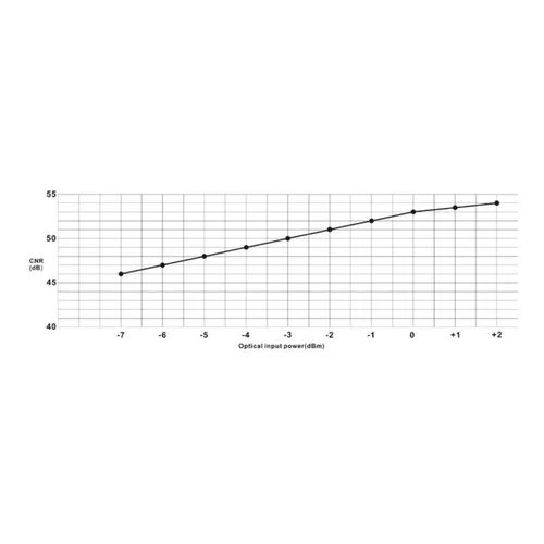

Параметры качества при 114 dBμV,EQ=9dB,Pin=-1dBm,58ch Analog+22chDigital
C/N, дБ≥ 51
