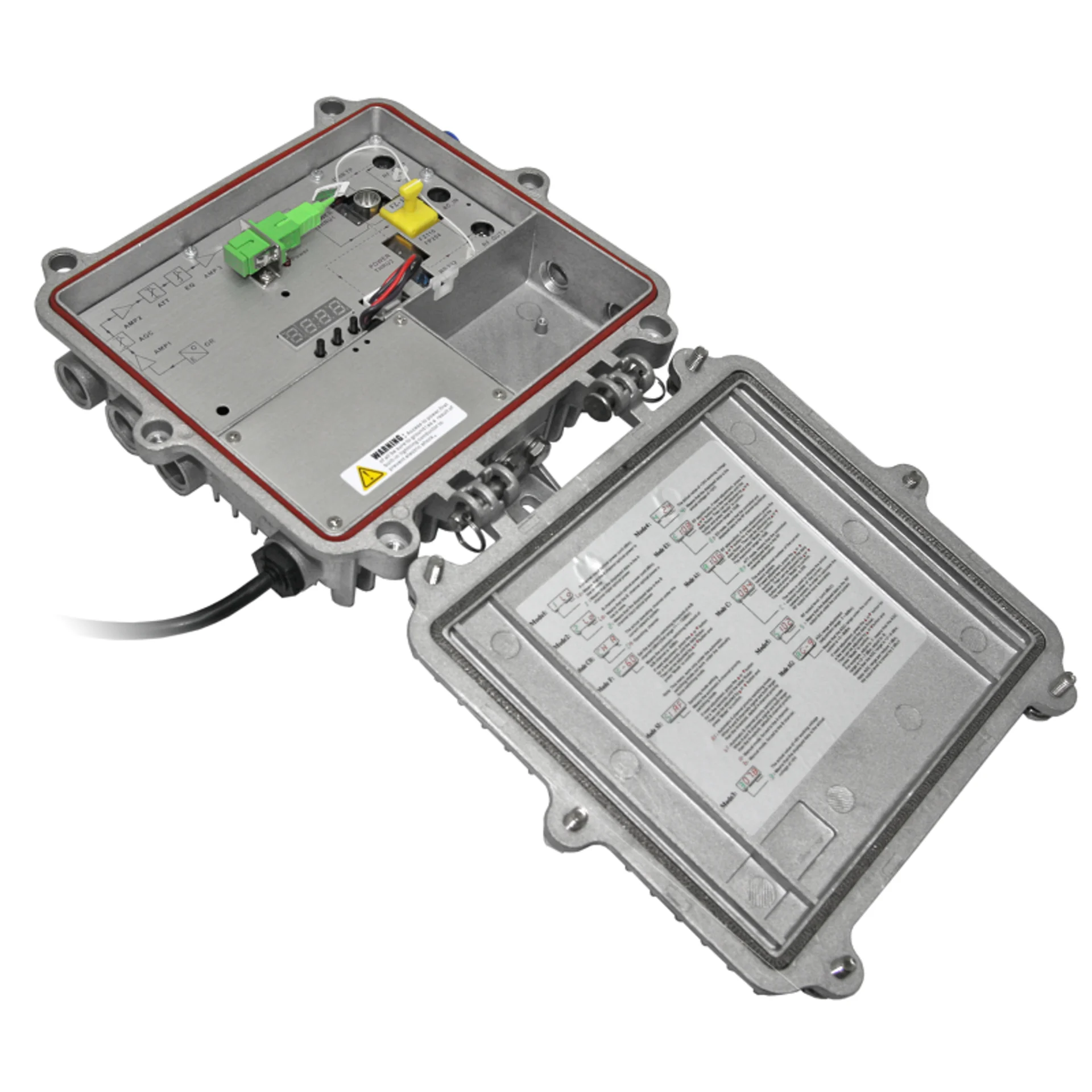

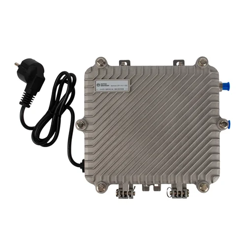

Оптические приемник Vermax Television серии LightPro предназначены для работы в сетях FTTB (волокно в дом). Он осуществляет преобразование оптического амплитудно модулированного сигнала в радиочастотный (RF) широкополосный сигнал TV диапазона и последующее усиление сигнала для его распределения по коаксиальной сети.
Приемники Vermax Television cерии LightPro снабжены АРУ (автоматическая регулировка усиления). Наличие АРУ весьма важно в сетях кабельного телевидения с меняющейся нагрузкой или в условиях плохой стабильности параметров магистрали. LightPro являются одними из самых надежных и недорогих решений для строительства сетей кабельного телевидения.
Конструкция приемника позволяет устанавливать его как в помещении, так и снаружи в защищенных от проникновения воды ящиках.

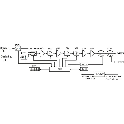

Основные особенности:
  • Два оптических входа с резервированием;
  • Высокая чувствительность и широкий диапазон входных оптических сигналов -9 ... +2 дБм;
  • Микропроцессорное управление, отображение всех параметров на LED индикаторе;
  • Электронная регулировка уровня и наклона АЧХ (EQ) в диапазоне 0 ... 15дБм;
  • Улучшенная система АРУ по входному оптическому сигналу (есть возможность задать начальную точку АРУ -9/-8/-7 дБм);
  • Современный GaAs выходной усилитель обеспечивает высокий выходной уровень (2 RF-выхода по 114 дБмкВ или 1-RF выход 116 дБмкВ);
  • Контроль входного оптического сигнала, выходного RF сигнала, напряжения питания;
  • Два RF выхода (сплиттер или отвод -10 дБ);
  • Импульсный источник питания и низкая потребляемая мощность;
  • Компактный литой корпус с развитым оребрением (низкий профиль).
Примечания:
  • Не рекомендуется размещение устройства под воздействием прямых солнечным лучей, так как это может привести к нарушению допустимого теплового режима;
  • Рабочее положение приемника - произвольное;
  • Не допускается накрывание корпуса какими либо материалами, что может привести к ухудшению охлаждения в процессе работы.
