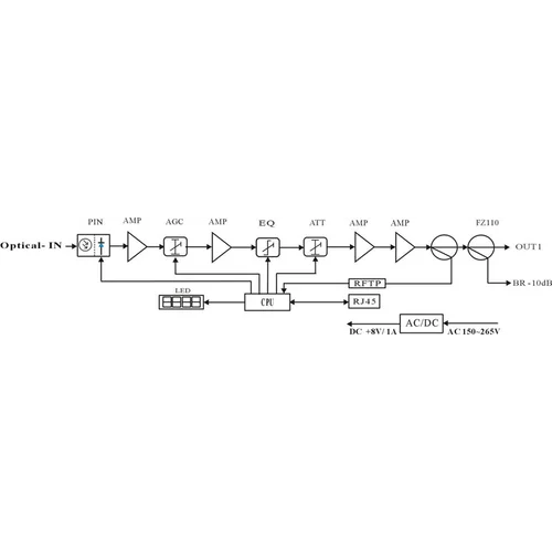

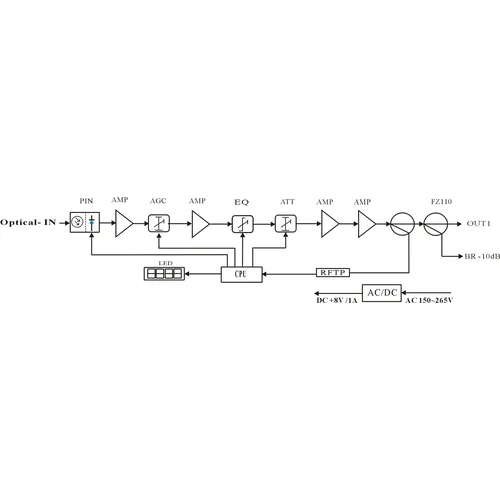

Оптические приемник Vermax Television серии LightPro предназначены для оптических участков сетей кабельного телевидения. В основном это сети с глубоким проникновением оптики — оптика в дом и оптика в здание (FTTH, FTTB). Он осуществляет преобразование оптического амплитудно модулированного сигнала в радиочастотный (RF) широкополосный сигнал TV диапазона и последующее усиление сигнала для его распределения по коаксиальной сети.
Приемники Vermax Television cерии LightPro снабжены АРУ (автоматическая регулировка усиления). Наличие АРУ весьма важно в сетях кабельного телевидения с меняющейся нагрузкой или в условиях плохой стабильности параметров магистрали. Для управления параметрами оптического приемника используются модули IP мониторинга (опция), работающие по протоколу SNMP при помощи прикладного ПО Vermax Network Management System. (Vermax NMS). LightPro являются одними из самых надежных и недорогих решений для строительства сетей кабельного телевидения.

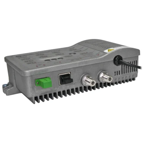

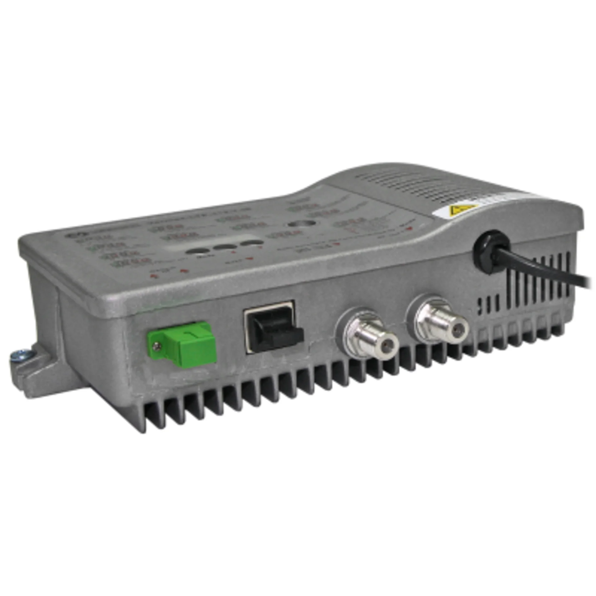

Здравствуйте. Подскажите как сбросить на заводские настройки IP модуль удаленного мониторинга. Инженеры сменили пароль и сменили ip. На приемниках, где есть кнопка сброса, все понятно. А нужно сбросить на заводские модуль, где джамперы без кнопки? Какие контакты перемкнуть?
NAG
19.05.2025, 07:25
Добрый день. Сброс до дефолтного IP осуществляется путем одновременного зажатия 3-х кнопок на корпусе в течение 3-5 секунд.
