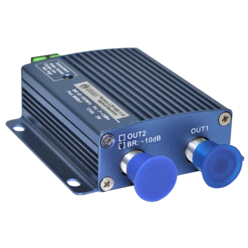

Оптические приемник Vermax Television серии LightPro предназначены для оптических участков сетей кабельного телевидения. В основном это сети с глубоким проникновением оптики — оптика в дом и оптика в здание (FTTH, FTTB). Он осуществляет преобразование оптического амплитудно модулированного сигнала в радиочастотный (RF) широкополосный сигнал TV диапазона и последующее усиление сигнала для его распределения по коаксиальной сети.
LightPro являются одними из самых надежных и недорогих решений для строительства сетей кабельного телевидения.
Основные особенности:
  • Высокая чувствительность и широкий диапазон входных оптических сигналов -7 ... +2 дБм;

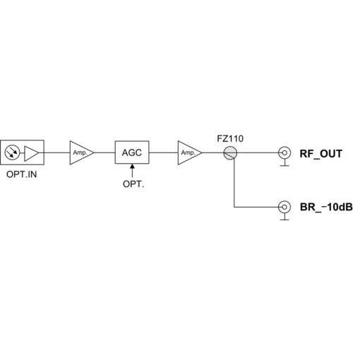

  • Два RF выхода (второй -10дБ);
  • Внешний блок питания и низкая потребляемая мощность;
  • Ультракомпактный алюминиевый корпус.
  • Втроенный АРУ.

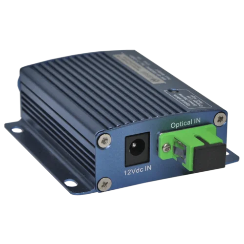

Тип оптического разъемаSC/APC
