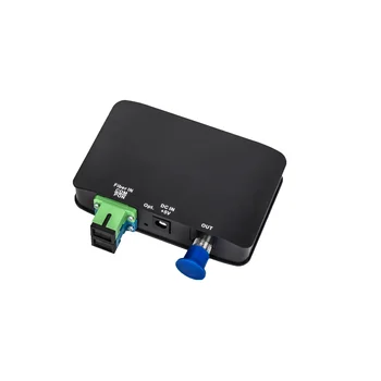

Приёмник оптический для сетей КТВ Vermax-LTP-082-15-IS
Vermax
1 349
-19%
1 099
24 августа, бесплатно
Отгрузим в ТК для доставки: 25 августа

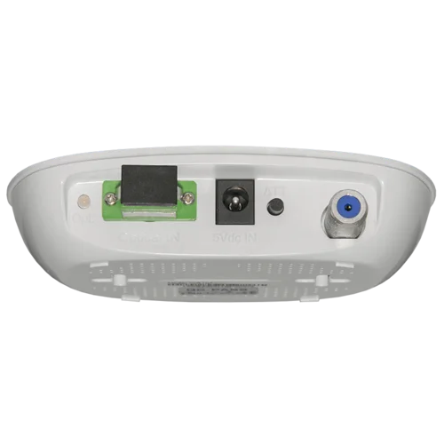

Оптические приемник Vermax Television серии LightPro предназначены для оптических участков сетей кабельного телевидения. В основном это сети с глубоким проникновением оптики — оптика в дом и оптика в здание (FTTH, FTTB). Он осуществляет преобразование оптического амплитудно модулированного сигнала в радиочастотный (RF) широкополосный сигнал TV диапазона и последующее усиление сигнала для его распределения по коаксиальной сети.
LightPro являются одними из самых надежных и недорогих решений для строительства сетей кабельного телевидения.
Основные особенности:
  • Высокая чувствительность и широкий диапазон входных оптических сигналов -18...0 дБм;
  • Внешний блок питания и низкая потребляемая мощность;
  • Ультракомпактный корпус;
  • Втроенный АРУ с широким диапазоном работы (-15....0 дБм);
  • Диапазон АТТ 0...20дБм;
  • Не менее 82дБм на ВЧ выходе в диапазоне работы АРУ;
  • Рекомендуемый уровень входного оптического сигнала (-5...+1 дБм)
Примечания:
  • Не рекомендуется размещение устройства под воздействием прямых солнечным лучей, так как это может привести к нарушению допустимого теплового режима.
  • Рабочее положение приемника - произвольное.
  • Не допускается накрывание корпуса какими либо материалами, что может привести к ухудшению охлаждения в процессе работы.
Расшифровка артикула
Например для Vermax-LTP-088-7-IS
Vermax - марка
LTP - семейство приёмников
088-7 - максимальный выход 88дБмкВ при минимальном доступном сигнале на оптическом входе -7дБм
IS - вариант исполнения, в данном случае внутреннее, с одним оптическим входом.
Доступные варианты исполнения
I - indoor - внутреннее
O - outdoor - внешнее защищённое
S - single - Один оптический вход
D - dual - два оптических входа
N - NSM - наличие IP интерфейса, мониторинг и управление по SNMP
p - PON - приёмник имеет встроенный фильтр 1310/1490
w - WDM - приёмник имет отдельный порт SC/UPC для длин волн 1310/1490
b - Большой корпус, как отличительная особенность популярного приёмника SNR-OR-114-09
Оптические характеристики
Оптическая длина волны, нм1100 - 1600
Тип оптического разъемаSC/APC
Кол-во оптических входов1
Рабочая входная оптическая мощность, дБм-15
WDM фильтрНет
Входные потери на отражение дБ45
Тип оптического волокнаОдномодовое
Диапазон работы АРУ, дБм-15....0
Характеристики ВЧ тракта
Выходная мощность RF порта82
Кол-во RF выходов1
Частота ВЧ выхода, МГц45-862
Неравномерность АЧХ, дБ±0.75
Рабочий уровень выходного сигнала, дБмкВ (АРУ от -9дБм)не менее 82 при уровне оптического сигнала -12...0дБм
Выходное сопротивление,Ом75
Общие характеристики
Управление и мониторингНет
Напряжение питания, ВDC 5V
Габариты, мм104 x 85 x 25
Параметры качества при 114 dBμV,EQ=9dB,Pin=-1dBm,58ch Analog+22chDigital
C/N, дБ≥ 51
