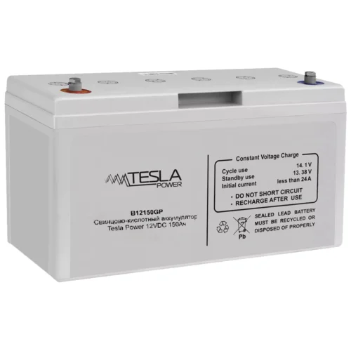

АКБ 12В, 150Ач, 3.3 mΩ, Максимальный ток разряда: 930 A, Максимальный ток заряда: 30 A, Вес: 44 кг, Тип клемм: M8
Акция
Свинцово-кислотный аккумулятор Tesla Power 12VDC 150Ач
Tesla Power
31 002
Свинцово-кислотный герметичный необслуживаемый аккумулятор для ИБП с регулируемым клапаном VRLA (Valve-Regulated Lead-Acid) с внутренней рекомбинацией газа и абсорбированным электролитом (технология AGM Absorbent Glass Mat) с номинальным напряжением 12В и емкостью 120Ач.
Предназначен для работы в буферном режиме (постоянный подзаряд) или циклическом режиме (разряд-заряд). Многослойная технология конструкции аккумулятора, ячеистая конструкция батареи, специальный клей, обеспечивает компактность и защиту от вибраций и ударов. Корпус и крышка батареи изготовлены из негорючего ударопрочного пластика ABS. Защитный клапан выполнен пожаровзрывобезопасными.
Сепаратор между положительными и отрицательными пластинами выполнен из тонкого стекловолокна. Обеспечивает низкое сопротивление при разрядах большим током. Пластины батареи прямоугольной формы. Благодаря применению специальной структуре и особого сплава, увеличивается плотность энергии на единицу массы и объема, а также повышается срок службы батареи. Электролит высокой степени очистки содержит добавки, улучшающие разрядные характеристики.
Специальная форма сепаратора позволяет плотно компоновать пластины. Эластичность материала обеспечивает равномерный контакт с пластинам, тем самым обеспечивается однородность электрохимических параметров по всей площади. Конструкция гнезд пластин обеспечивает защиту от короткого замыкания в случае изгиба или деформации пластин, в случае горизонтального расположения батареи.
Батарея не требует обслуживания в течение всего срока службы и обеспечивает высокую безопасность во время эксплуатации. Герметичная конструкция батареи позволяет транспортировать ее любым видом транспорта. Срок службы до 10 лет.

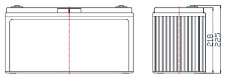

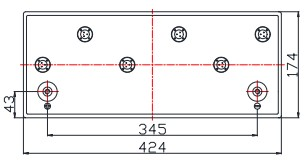

Габаритные разрямеры:

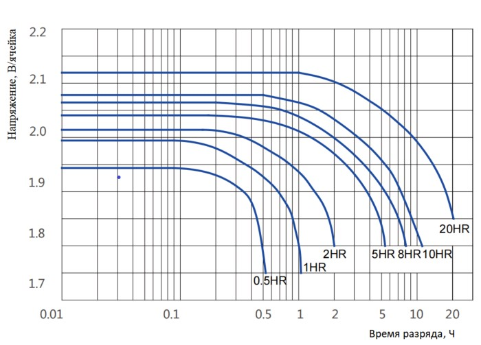

Зависимость напряжения от времени

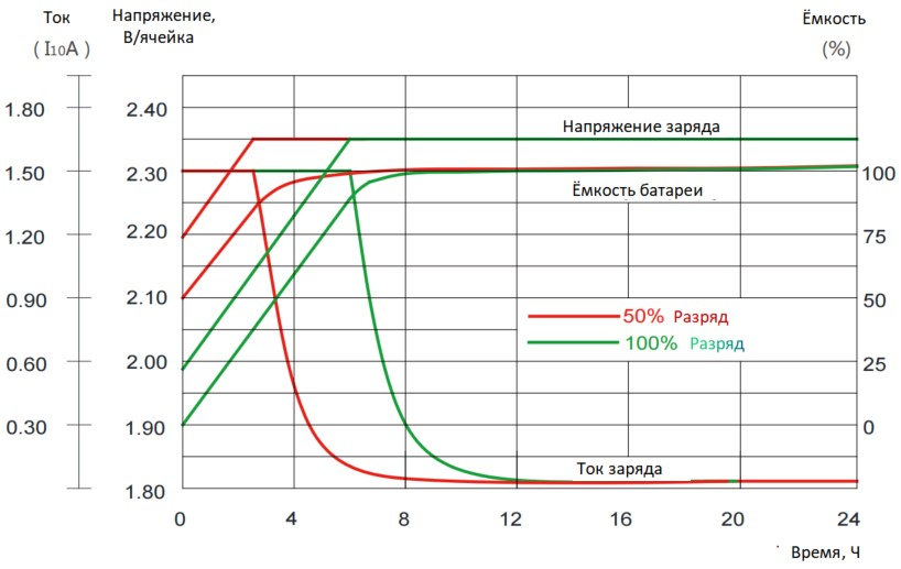

Характеристики заряда

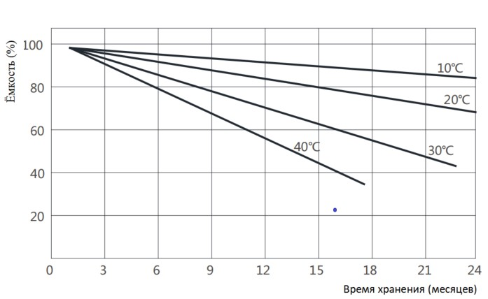

Зависимость ёмкости от времени хранения при различной температуре

Тип АКБСтационарный GP AGM VRLA
Номинальное напряжение, В(DC)12
Емкость (25°С), Ач150
Тип клеммM8
Внутреннее сопротивление,мОм3.3
Максимальный ток заряда, А30
Максимальный ток разряда, А930 (5 с)
Диапазон рабочих температурразряд: -40˚С ~ 50˚С
заряд: -20˚С ~ 45˚С
хранение: -20˚С ~ 40˚С
Саморазряд< 4% в месяц
Срок службы10 лет
Высота, мм232
Ширина, мм174
Длина, мм481
Вес, кг44
