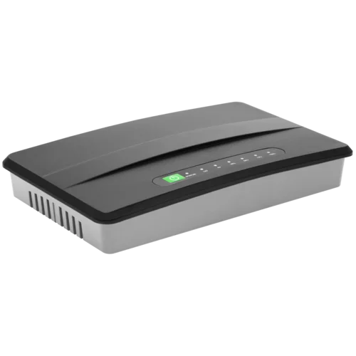

Универсальный ИБП с выходом постоянного тока 5/9/12В, 2А
Источник бесперебойного питания с выходом постоянного тока 5/9/12 В 30 Вт
3 516 ₽
Источник бесперебойного питания с выходом постоянного тока 5/9/12В 30Вт это устройство два в одном: трансформация переменного напряжения питающей сети и резерв источника питания.
ИБП подходит для таких устройств как маршрутизаторы, модемы, телевизионные приставки, телефонные системы VoIP, системы видеонаблюдения, сигнализация и другие критически важные телекоммуникационные устройства.
Обеспечивает автономную работу при сбоях электропитания при низкой цене и габаритах по сравнению с традиционными ИБП.
Особенности:
  • Высокая емкость литиевых батарей, обеспечивает длительное резервирование нагрузки
  • Совместимость c большинством цифровых продуктов на рынке
  • Интеллектуальная схема с защитой от перезарядки, разрядки и короткого замыкания
  • Широкий диапазон входных напряжений
  • Функция ИБП постоянного тока
Габаритные размеры
Тип ИБПOff-line
Форм-факторDesktop
Входные характеристики
Фаза, вход1
Выходные характеристики
Фаза, выход1
Напряжение на выходе (В)5 / 9 / 12
Аккумуляторные батареи
Наличие встроенных АКБДа
Технология АКБЛитий-ионные
Количество АКБ (шт)4
Условия эксплуатации
Температура эксплуатации, °Cот 0 до 40
Физические характеристики
Размеры ИБП ВхШхГ (мм)33x186x110
Вес ИБП, кг0,4
