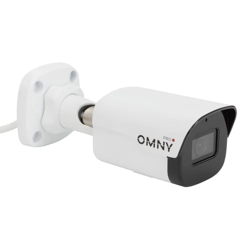

Уличная IP-видеокамера OMNY MB-M5M-28 с объективом 2.8 мм, 5Мп, 30к/с, F1.6, встроенный микрофон, 802.3af, 12±3В DC, ИК-подсветка до 40м, WDR 120 dB, MicroSD, IP67.

Общее
Тип камерыБуллет
Размер матрицы, дюйм1/2.8"
МатрицаSC500AI
ПроцессорSSC30KQ
ИК-подсветка до, м40
Управляемая ИК-подсветка из WEBда
Встроенный белый светнет
ANRда
Подключения и интерфейсы
Аналоговый видеовыход BNCнет
Количество пользователей32
Одновременных подключений10
ПО для ПКOMNY Station и OMNY Tools
Приложение для смартфонаOMNYVIDEO
Локальное хранилищеmicroSD, до 256 гб
Тревожный вход/выходнет
RS485/RS232нет
Аналитика
Базовая аналитикаДетекция движения, аудиодетекция, пересечение линий, обнаружение вторжения, вход и выход из заданной зоны, ультраобнаружение движения
Аналитика распознаванияПодсчет людей; Мониторинг плотности скопления людей; Подсчёт потока людей
Изображение и аудио
Улучшение изображенияWDR 120dB / Режим "Коридор" / RoI / DEFOG / BLC / AGC / 2D DNR / 3D DNR / SMART IR / HLC
WDRWDR 120dB
Мин. освещенность цвет, Лк0.002
Мин. освещенность ЧБ, Лк0.0002
ВидеоКодекH.265+/H.265/H.264(HP, MP, BP), MJPEG
Макс. разрешение, Мп5
Первый поток720P (1280x720) 30к/с; 1080P (1920*1080), 30к/с; 5Мп (2880×1620) 30 к/с; 4Мп (2560x1440) 30к/с; 3Мп (2304x1296) 30 к/с
Второй поток640x360 30 к/с; 720P (1280*720) 30к/с; D1 (720x576) 30 к/с
Третий потокD1 (720x576) 30к/с, 640x360 к/с, 2CIF(704x288) 30 к/с, CIF (352x288) 30 к/с
Битрейт128 кбит -16 Мбит/с
Аудио интерфейсыВстроенный микрофон
АудиоКодекG.711u/a
Оптика
Режим "День/ночь"ДА
Фокусное расстояние объектива, мм2.8
Тип объективафиксированный
Диафрагмаf/1.6
Апертура, F1.6
Горизонтальный угол обзора,°110.0°
Вертикальный угол обзора,°58.7°
PTZ
Стеклоочистительнет
Сеть
Протоколы сетевыеIPv4, IPv6, IGMP, ICMP, ARP, TCP, UDP, DHCP, PPPoE, RTP, RTSP, RTCP, DNS, DDNS, NTP, FTP, UPnP, HTTP, HTTPS, SMTP, 802.1x, SNMP, QoS, RTMP, SSL/TLS, SSH, ONVIF (Профили S, G, T), API,SDK
Сетевые интерфейсы1xRJ45 10/100Мбит/с
Сетевое хранение данныхNAS
Wi-Fi в камеренет
Питание
Питание802.3af; 12±3В DC
Потребляемая мощность, Вт6
Защита от статических разрядовдо 4000В
Эксплуатация
ПылевлагозащитаIP67
Работа при температуре ниже -40°Cда
Холодный старт, Cот -40
Допустимая ОВ10%-95%
Размеры, мм155.9 x 63.1 x 62.7
ВЕС, КГ0.42
Материал корпусаМеталл
