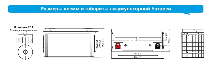

Габаритные размеры аккумулятора

Высота, мм218
Ширина, мм174
Длина, мм424
Вес, кг36,5
