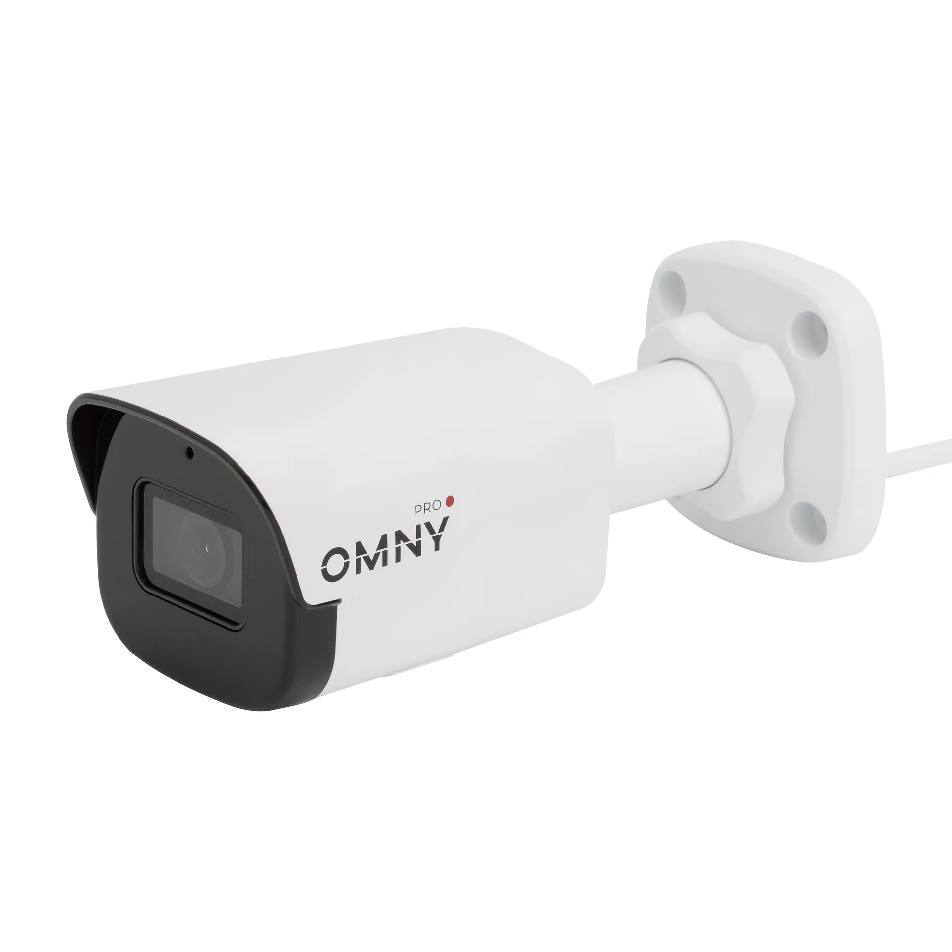

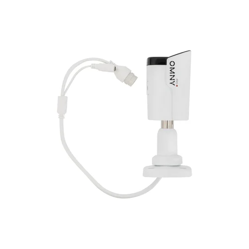

Уличная IP-видеокамера OMNY MB-M5M-40 с объективом 4 мм, 5Мп, 30к/с, F1.6, встроенный микрофон, 802.3af, 12±3В DC, ИК-подсветка до 40м, WDR 120 dB, MicroSD, IP67.
Сетевая камера буллет 5Мп OMNY PRO MB-M5M-40, с микрофоном, объектив 4мм, WDR

     IP-видеокамера OMNY MB-M5M-40 — это высококачественное устройство для видеонаблюдения с разрешением до 5 МП. Камера поддерживает ночное видение благодаря ИК-подсветке и имеет защиту по стандарту IP67, что делает ее устойчивой к воздействию влаги и пыли. OMNY MB-M5M-40 интегрируется в IP-сети и поддерживает функции интеллектуального видеонаблюдения, такие как детекция движения, подсчёт людей и мониторинг плотности толпы. Запись видео может осуществляться на сетевых видеорегистраторах (NVR) или в облаке, а управление камерой возможно через специальное мобильные приложения (для iOS и Android). Подходит для коммерческого и частного использования.
