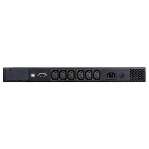

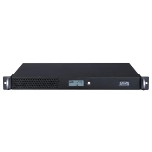

ИБП серии SMART KING PRO+ относятся к линейно-интерактивным устройствам с чистой синусоидой и предназначены для установки в стандартную серверную стойку. Модели этой серии обычно применяются для защиты рабочих станций, серверов и другого оборудования, критичного к форме питающего напряжения от основных неполадок с электропитанием.
SPR-500 и SPR-700 являются младшими представителями серии SMART KING PRO+ и обладают следующими преимуществами: большое количество выходных розеток, широкий выбор портов подключения – USB, RS-232, внутренний слот для установки SNMP-карты, встроенный стабилизатор напряжения (AVR), поддерживающий выходное напряжение в пределах нормы, не используя ресурс аккумуляторов при колебании напряжения электросети.
ОСОБЕННОСТИ СЕРИИ:
- Линейно-интерактивная технология с выходным напряжением в виде чистой синусоиды
- Микропроцессорное управление
- Синусоидальная форма выходного сигнала во всех режимах работы – позволяет подключать оборудование не только с импульсными блоками питания, но и с трансформаторными (индуктивная нагрузка)
- Автоматический регулятор напряжения AVR (Auto Voltage Regulation)
- Большое количество выходных розеток
- Функция холодного старта (включение ИБП в отсутствии напряжения электросети)
- Функция сбережения энергии Green Mode
- Улучшенное управление батареями (Advanced Battery Management) для продления их срока службы
- Защита от короткого замыкания и перегрузки на выходе
- Автоматическая зарядка аккумуляторов в выключенном состоянии
- Коммуникационный порт USB с поддержкой стандарта Smart Battery во всех моделях
СТЕПЕНЬ ЗАЩИТЫ:
- Высоковольтные импульсы небольшой длительности – рассеиваются 405Дж при продолжительности 2мс;
- Защита от перегрузки и короткого замыкания – входной автоматический выключатель для защиты электронных схем;
- Повышенное напряжение электросети – понижающая обмотка трансформатора AVR (auto voltage regulation);
- Пониженное напряжение электросети – повышающая обмотка трансформатора AVR (auto voltage regulation);
- Пропадание напряжения электросети – работа от внутренних аккумуляторных батарей;
- Электромагнитные и радиочастотные помехи – фильтруются встроенным EMI/RFI фильтром.
