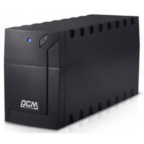

Источник бесперебойного питания RAPTOR RPT-800AР
Линейно-интерактивные ИБП серии RAPTOR предназначены для защиты персональных компьютеров и сетевого оборудования от основных неполадок с электропитанием: перегрузки или короткого замыкания; понижений, повышений и полного исчезновения напряжения в электросети. Благодаря наличию встроенного стабилизатора напряжения все модели серии RAPTOR поддерживают выходное напряжение в пределах нормы при постоянно пониженном напряжении электросети, не используя ресурс аккумулятора. Для удобства подключения оборудования в ИБП предусмотрено три выходных разъема с батарейной поддержкой. Коммуникационный порт для связи с компьютером позволит своевременно завершить работу системы с сохранением данных. ИБП серии RAPTOR, отличаясь невысокой ценой, обеспечат защиту Вашей техники от основных проблем электросети, занимая минимум рабочего пространства.
ОСОБЕННОСТИ СЕРИИ:
- З выходных разъема с батарейной поддержкой
- Линейно-интерактивная технология с выходным напряжением в виде аппроксимированной синусоиды
- Автоматический регулятор напряжения AVR (Auto Voltage Regulation)
- Микропроцессорное управление
- Функция сбережения энергии Green Mode
- Функция холодного старта (включение ИБП в отсутствии напряжения электросети)
- Защита от короткого замыкания и перегрузки на выходе
- Защита телефонной, модемной, сетевой линии от импульсных помех
- Автоматическая зарядка аккумулятора в выключенном состоянии
- Светодиодная индикация
- Коммуникационный порт USB с поддержкой стандарта Smart Battery

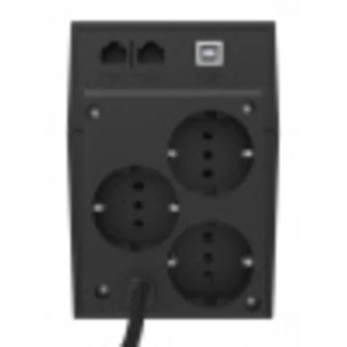

Входные характеристики
Входное соединениеВстроенный шнур питания с вилкой Schuko
Напряжение на входе (В)165-300
Частота на входе (Гц)50 или 60
Выходные характеристики
Тип и количество выходных розетокSchuko x 3
Напряжение на выходе (В)220/230/240
Частота на выходе (Гц)50 или 60
Аккумуляторные батареи
Наличие встроенных АКБДа
Технология АКБСвинцово-кислотные
Емкость АКБ (Ач)7,2
Количество АКБ (шт)1
Напряжение АКБ (В)12
Время обеспечения резервным питанием при 50% нагрузке7
Интерфейсы
Коммуникационный портUSB
