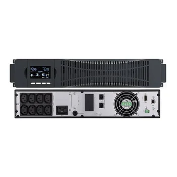

ИБП Он-Лайн SNR серии ELEMENT II ECONOM 3000ВА/2700Вт, 1ph+N+PE (208-240В), 72В (DC), встроенные аккумуляторы (6x7Ач), ток заряда 1А, цветной ЖК-экран, USB/INTELLIGENT SLOT, выходные розетки: 8 x IEC-320 C13, Rack/Tower, высота 2U
Источник бесперебойного питания он-лайн SNR ELEMENT II(E) 3000ВА/2700Вт, 1ф:1ф (208-240В), 72В (DC) (6x7Ач)

   Источник бесперебойного питания SNR серии ELEMENT II ECONOM - это экономичное решение для заказчиков, которым не требуется полный функционал стандартной серии ELEMENT II и имеет от нее следующие отличия:
Отличия от SNR ELEMENT II
  • Коэффициент выходной мощности - 0,9;
  • Встроенные аккумуляторы - 7 Ач;
  • Нет возможности подключать внешние блоки батарей;
  • Отсутствуют порты: RS-232, RJ-45, REPO;
  • В комплекте отсутвуют: кабель на нагрузку С13-С14, кабель RS-232, пластиковые подставки для вертикальной установки.
В ELEMENT II ECONOM 3000 ВА / 2700 Вт изначально установлено 6 аккумуляторов по 7 Ач, что в теории может обеспечить до 10 минут автономной работы при нагрузке 50% (1350Вт). Итоговое время автономии всегда будет зависеть от характера нагрузки и, на практике, может отличаться от расчетных значений. Также надо учитывать, что со временем емкость аккумуляторных батарей будет уменьшаться. Встроенные аккумуляторы на 7 Ач можно заменить* на 9 Ач (например B12009GP, размеры 7 Ач и 9 Ач обычно совпадают), что несколько увеличит время автономной работы.

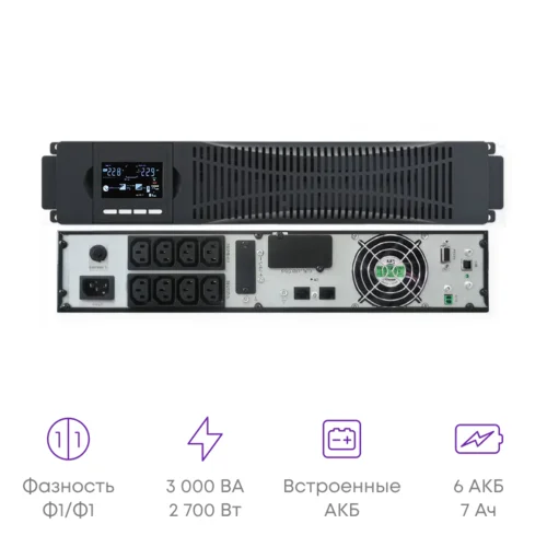

Тип ИБПOn-line
Форм-факторRack Tower
Мощность (ВА)3000
Мощность (Вт)2700
Коэффициент выходной мощности (PF)0,9
Эффективность (КПД) в режиме работы от сети≥ 90% при 100% нагрузке
Входные характеристики
Фаза, вход1
Входное соединениеIEC320 C14
Напряжение на входе (В)110-300 (AC)
Частота на входе (Гц)46 - 54 Гц или 56 - 64 Гц (автоопределение)
Выходные характеристики
Фаза, выход1
Форма выходного сигналасинусоида
Тип и количество выходных розетокIEC 320 C13 x 8
Напряжение на выходе (В)220 В (AC) ± 2% (208, 230, 240 В (AC) опционально)
Частота на выходе (Гц)50/60 ± 0,1 Гц
Аккумуляторные батареи
Наличие встроенных АКБДа
Технология АКБСвинцово-кислотные
Емкость АКБ (Ач)7
Количество АКБ (шт)6
Напряжение АКБ (В)72
Суммарная емкость (Ач)7
Максимальный ток заряда, А1
Время обеспечения резервным питанием при 50% нагрузке8 мин
Интерфейсы
Коммуникационный портSNMP слот
USB
Условия эксплуатации
Температура эксплуатации, °Cот 0 до 40
Физические характеристики
Размеры ИБП ВхШхГ (мм)86,5x440x600
Вес ИБП, кг19,5
