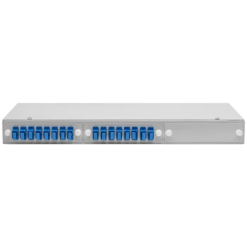

Стоечный оптический кросс 1U, 16 оптических портов SC/UPC (комплект с розетками и пигтейлами), возможность расширения до 24 портов. Кросс поставляется в предсобранном виде
Кросс оптический 19" (ШКОС) укомплектованный на 16 SC портов (комплект с розетками и пигтейлами)
2 116 ₽
завтра, бесплатно
Стоечный оптический кросс используется для коммутации, распределения оптоволоконных кабелей связи и защиты мест сварки от повреждений. Кроссы устанавливается в телекоммуникационный шкаф или стойку.
Конструктивно представляет собой металлическую коробку с кронштейнами, имеющую на задней части кабельные вводы, а на передней отверстия под съемные планки (позволяющие изменять тип оптических розеток и емкость кросса), со сплайс-кассетами для размещения термосадочных гильз (КДЗС).
Кросс SNR-ODF-24R-16SC-P имеет кабельные вводы, что позволяет легко производить монтаж кабеля. Конструкция предусматривает фиксацию вводимого кабеля по оболочке с помощью пластиковых хомутов на Т-образном лепестке, а так же фиксировать силовой элемент с помощью металлической площадки.
Особенности кросса:​
  • кросс комплектуется оптическими розетками и пигтейлами типа SC;
  • корпус кросса выполнен из стали и имеет антикоррозийное порошковое покрытие;
  • емкость кросса позволяет установить 1-2 сплайс-кассеты.
Для удобства монтажа и обслуживания глубина установки кросса в стойке или шкафу регулируется.
Тип монтажа кроссаСтоечный
Высота, U1
Материал:Сталь
ЦветСерый
Количество оптических портов16
Тип устанавливаемых адаптеровSC
Количество адаптерных планок2
Степень защитыIP20
Габаритные размеры,мм403x215x44
ВЕС, КГ2,7

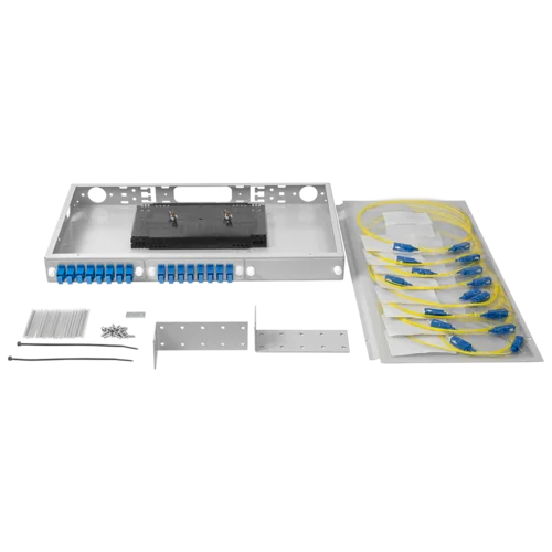

Комплект поставкиКросс оптический SNR-ODF-24R-LE - 1 шт
Сплайс-кассета на 16 портов SK-U-01 - 1 шт
Крышка черная для сплайс-кассеты SK-U-01-CVR - 1 шт
Планка адаптерная (SC) - 2 шт
Металлическая заглушка - 1 шт
Адаптер проходной SNR SC-SC SM - 16 шт
Шнур монтажный оптический SC/UPC SM G.657.A1 3 метра - 8 шт
Гильза термоусадочная 60мм (уп.10шт) - 2 уп
