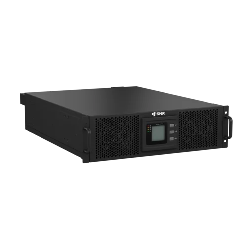

Источник бесперебойного питания онлайн, 10кВА серии MPXL. Коэффициент выходной мощности 0.9, регулируемый ток заряда (максимально 14А), фаза 3:1, Встроенные аккумуляторы не предусмотрены, используются только внешние аккумуляторы или блоки батарей 240В(DC).
Источник бесперебойного питания онлайн SNR MPXL 10кВА/9кВт, 3ф:1ф, 240В(DC), LCD, 14А, без АКБ
141 830
7 сентября, бесплатно
Источник бесперебойного питания SNR обеспечивает защиту чувствительного электрооборудования от наиболее распространенных проблем с электропитанием, таких как: сбои электропитания, нестабильность сетевого напряжения, колебания частоты, гармонические искажения и т.д.
ИБП серии MPXL построены по схеме on-line с двойным преобразованием напряжения, обладают компактной архитектурой и отличаются высоким коэффициентом мощности и малыми гармоническими искажениями входного тока.
Данные источники бесперебойного питания подходят для защиты серверов, групп серверов, телекоммуникационного, сетевого и промышленного оборудования, а также практически любых критичных к качеству электропитания нагрузок.
ИБП работает по технологии цифровой обработки сигнала (DSP), что обеспечивает высочайшую надежность и эксплуатационные характеристики при уникальной компактности устройства.
Расширенный диапазон входного напряжения позволяет реже использовать энергию батарей, что продлевает срок их службы.
ИБП может использоваться с внешними аккумуляторами, а также с внешним батарейным блоком SNR-UPS-BCRT-MP240 (до 6х шт.), дизайн и габариты которого аналогичен дизайну и габаритам ИБП.

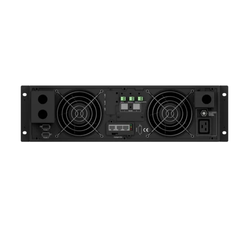

  • Стандартные коммуникационные интерфейсы: один коммуникационный порт RS- 232, один коммуникационный порт USB, а также внутренний слот для установки карты SNMP.
  • Возможность увеличивать время автономной работы за счет использования до четырех дополнительных внешних блоков аккумуляторных батарей.
  • Функция экстренного отключения через порт дистанционного аварийного отключения питания (EPO - Emergency Power-off).

Входное соединениеКлеммный терминал: три фазы, нейтраль и заземление
Напряжение на входе (В)208-478 В (AC)
Частота на входе (Гц)40~70
Выходные характеристики
Фаза, выход1
Форма выходного сигналасинусоида
Тип и количество выходных розетокIEC 320 C19 x 1; Клеммный терминал: одна фаза, нейтраль и заземление
