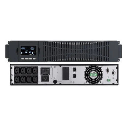

ИБП Он-Лайн SNR серии ELEMENT II 3000ВА/3000Вт (PF-1.0), 1ph+N+PE (220-240В), 72В (DC), без встроенных аккумуляторов (ток заряда 12А), цветной ЖК-экран, USB/RS232/INTELLIGENT SLOT, RJ-45, REPO, выходные розетки: 8 x IEC-320 C13/1 x IEC-320 C19, Rack/Tower, высота 2U
Источник бесперебойного питания он-лайн SNR ELEMENT II 3000ВА/3000Вт (PF-1.0), 1ф:1ф (220-240В), 72В (DC), без АКБ (ток заряда 12А)
