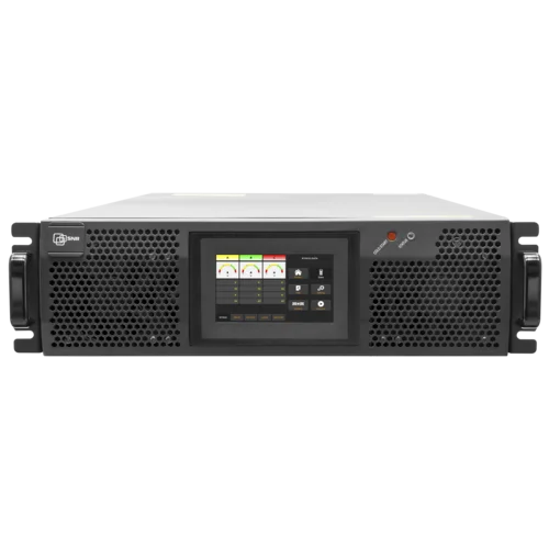

Источник бесперебойного питания On-line, 15кВА/15кВт серии Intelligent, Коэффициент выходной мощности 1, Ток заряда 5,3 А, Система фаз - 3:3 по умолчанию. Есть возможность работы по системе - 3:1 с понижением мощности до 10 кВА/10кВТ (делается в СЦ).
Источник бесперебойного питания on-line, 15 кВА (PF1.0) серии Intelligent

Источник бесперебойного питания on-line, 15 кВА (PF1.0) серии Intelligent выполнен по схеме с двойным преобразованием (on-line). Обеспечивает нагрузку стабилизированным напряжением синусоидальной формы и предназначен для питания высокоточного измерительного и медицинского оборудования, защиты серверов, телекоммуникационного, сетевого и промышленного оборудования.

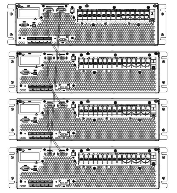

  • Поддержка возможности параллельного подключения до 4-х ИБП. Обеспечение резервирования по схеме до 3+1

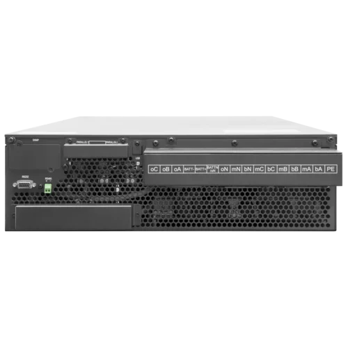

Входное соединениеКлеммный терминал: три фазы, нейтраль и заземление

Тип и количество выходных розетокКлеммный терминал: три фазы, нейтраль и заземление
