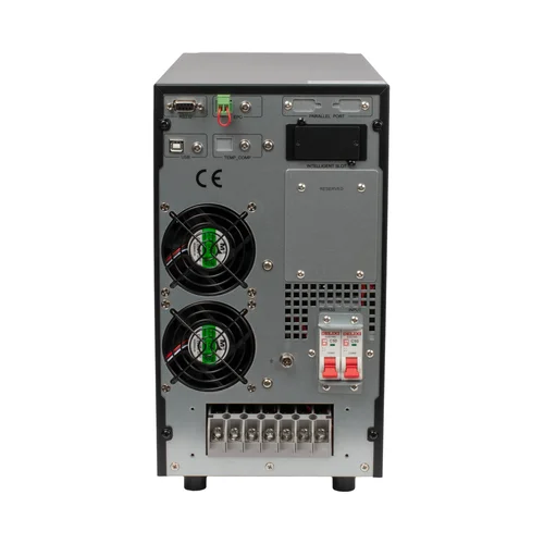

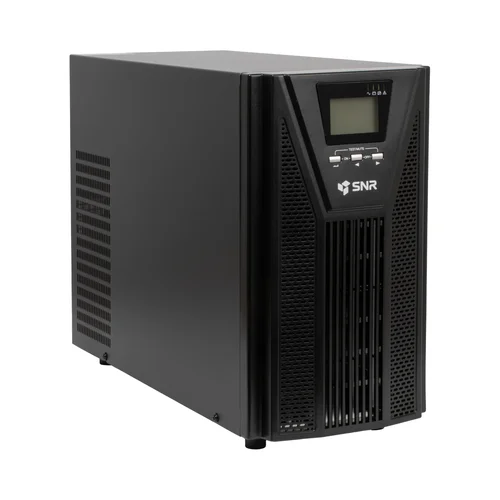

Источник бесперебойного питания on-line, 6000 Вт серии BASE, без АКБ выполнен по схеме с двойным преобразованием (on-line). Обеспечивает нагрузку стабилизированным напряжением синусоидальной формы и предназначен для обеспечения бесперебойным питанием: серверного, телекоммуникационного, сетевого и промышленного оборудования.
Основные преимущества:
  • Коэффициент выходной мощности равный 1
  • Расширенный рабочий диапазон напряжения входной сети (от 176 до 288 В), и широкий диапазон частот (40-70 Гц)
  • Синхронизация выходной сети ИБП с входной сетью в различных частотных диапазонах позволяет обеспечить надежное питание нагрузки
  • Отсутствие влияния на входную сеть
  • ЖК-дисплей, который удобен для пользователей и позволяет лучше понять рабочее состояние и параметры ИБП
  • Для увеличения срока службы аккумуляторов используется интеллектуальный режим зарядки
  • Гибкая конфигурация батарей от 16 до 20. Максимальный ток заряда 12А (регулируется от 1 до 12А, с шагом 1А)
  • Функция экстренного отключения через порт дистанционного аварийного отключения питания (EPO - Emergency Power-off)
  • Благодаря интеллектуальной конструкции вентилятора скорость может автоматически регулироваться в соответствии с состоянием нагрузки, способствуя снижению энергопотребления и шум
  • Надёжные функции защиты ИБП
  • Возможность удаленного мониторинга и управления по сети Ethernet (SNMP модули мониторинга покупаются отдельно)

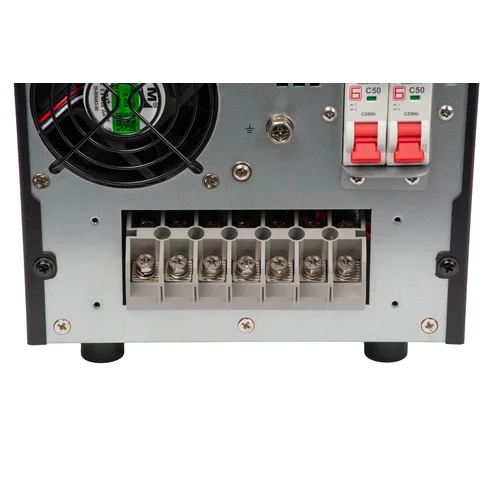

Входное соединениеКлеммный терминал: фаза, нейтраль и заземление

Тип и количество выходных розетокКлеммный терминал: одна фаза, нейтраль и заземление
