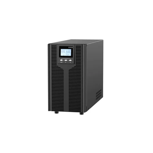

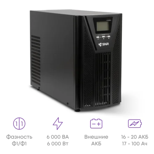

ИБП Он-Лайн SNR серии BASE 6000ВА/6000Вт (PF-1), напольное исполнение, вход клеммный терминал (208-240В), 192-240В (DC), без встроенных аккумуляторов (16-20 шт. подключаемых внешних аккумуляторов), ток заряда 12А (с шагом 1А), выход клеммный терминал, RS232/USB/INTELLIGENT SLOT/EPO, ЖК-дисплей
Источник бесперебойного питания онлайн SNR BASE 6000ВА/6000Вт, 1ф:1ф, 192-240В(DC), LCD, 12А(ЗУ), без АКБ

Сбои по электропитанию могут происходить в непредсказуемые моменты времени, качество электроэнергии также может меняться со временем. Проблемы, связанные с электропитанием опасны для ИТ-оборудования, они приводят к повреждению важных данных, потере несохраненных рабочих сеансов и поломке оборудования — все это может вылиться во многие часы простоя и дорогой ремонт. Источники бесперебойного питания SNR легко решают данные проблемы, обеспечивая высокую надежность.
Источник бесперебойного питания on-line, 6000 Вт серии BASE, без АКБ выполнен по схеме с двойным преобразованием (on-line). Обеспечивает нагрузку стабилизированным напряжением синусоидальной формы и предназначен для обеспечения бесперебойным питанием: серверного, телекоммуникационного, сетевого и промышленного оборудования.
Основные преимущества:
  • Коэффициент выходной мощности равный 1
  • Расширенный рабочий диапазон напряжения входной сети (от 176 до 288 В), и широкий диапазон частот (40-70 Гц)
  • Синхронизация выходной сети ИБП с входной сетью в различных частотных диапазонах позволяет обеспечить надежное питание нагрузки
  • Отсутствие влияния на входную сеть
  • ЖК-дисплей, который удобен для пользователей и позволяет лучше понять рабочее состояние и параметры ИБП
  • Для увеличения срока службы аккумуляторов используется интеллектуальный режим зарядки
  • Гибкая конфигурация батарей от 16 до 20. Максимальный ток заряда 12А (регулируется от 1 до 12А, с шагом 1А)
  • Функция экстренного отключения через порт дистанционного аварийного отключения питания (EPO - Emergency Power-off)
  • Благодаря интеллектуальной конструкции вентилятора скорость может автоматически регулироваться в соответствии с состоянием нагрузки, способствуя снижению энергопотребления и шум
  • Надёжные функции защиты ИБП
  • Возможность удаленного мониторинга и управления по сети Ethernet (SNMP модули мониторинга покупаются отдельно)
Тип ИБПOn-line
Форм-факторTower
Мощность (ВА)6000
Мощность (Вт)6000
Коэффициент выходной мощности (PF)1
Эффективность (КПД) в режиме работы от сети≥ 94% при 100% нагрузке
Входные характеристики
Фаза, вход1
Входное соединениеКлеммный терминал: фаза, нейтраль и заземление
Напряжение на входе (В)176-288 В (AC)
Частота на входе (Гц)40~70
Выходные характеристики
Фаза, выход1
Форма выходного сигналасинусоида
Тип и количество выходных розетокКлеммный терминал: одна фаза, нейтраль и заземление
Напряжение на выходе (В)208 (PF-0,9) / 220 / 230 / 240 В (AC)
Частота на выходе (Гц)50 / 60 ± 0.1
Аккумуляторные батареи
Наличие встроенных АКБНет
Технология АКБСвинцово-кислотные
Количество АКБ (шт)20 / 16 / 18
Напряжение АКБ (В)240 / 216 / 192
Минимальный ток заряда, А1
Максимальный ток заряда, А12
Интерфейсы
Коммуникационный портRS232
SNMP слот
EPO
USB
Условия эксплуатации
Температура эксплуатации, °Cот 0 до 40
Физические характеристики
Размеры ИБП ВхШхГ (мм)350x191x465
Вес ИБП, кг14,5
