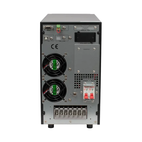

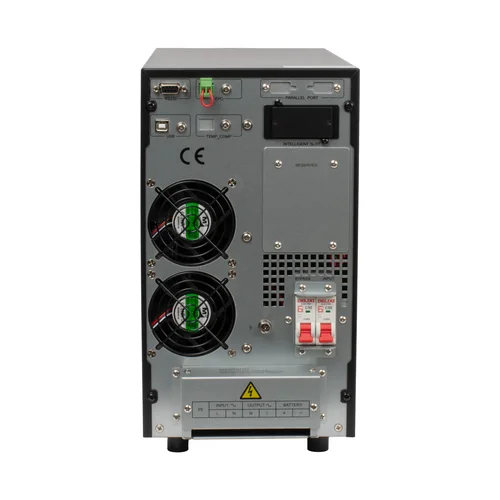

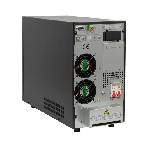

Обращаем внимание! На артикулах с пометкой (уценка) претензии по внешнему виду и комплектации не принимаются, оборудование продается "как есть". ИБП Он-Лайн SNR серии BASE 6000ВА/6000Вт (PF-1), напольное исполнение, вход клеммный терминал (208-240В), 192-240В (DC), без встроенных аккумуляторов (16-20 шт. подключаемых внешних аккумуляторов), ток заряда 12А (с шагом 1А), выход клеммный терминал, RS232/USB/INTELLIGENT SLOT/EPO, ЖК-дисплей

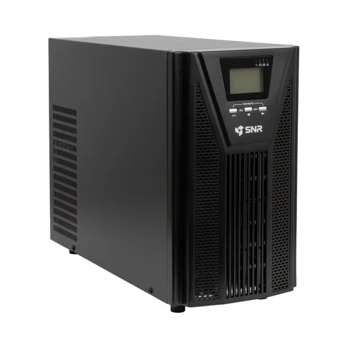

Источник бесперебойного питания on-line, 6000 Вт серии BASE, без АКБ выполнен по схеме с двойным преобразованием (on-line). Обеспечивает нагрузку стабилизированным напряжением синусоидальной формы и предназначен для обеспечения бесперебойным питанием: серверного, телекоммуникационного, сетевого и промышленного оборудования.

  • ЖК-дисплей, который удобен для пользователей и позволяет лучше понять рабочее состояние и параметры ИБП

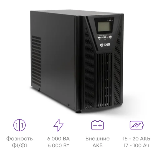

Тип ИБПOn-line
Форм-факторTower
Мощность (ВА)6000
Мощность (Вт)6000
Коэффициент выходной мощности (PF)1

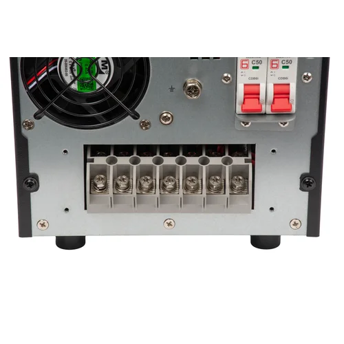

Входное соединениеКлеммный терминал: фаза, нейтраль и заземление

Тип и количество выходных розетокКлеммный терминал: одна фаза, нейтраль и заземление

Аккумуляторные батареи
Наличие встроенных АКБНет
Технология АКБСвинцово-кислотные
Количество АКБ (шт)20 / 16 / 18
Напряжение АКБ (В)240 / 216 / 192

Коммуникационный портRS232
SNMP слот
EPO
USB

Размеры ИБП ВхШхГ (мм)350x191x465
Вес ИБП, кг14,5
