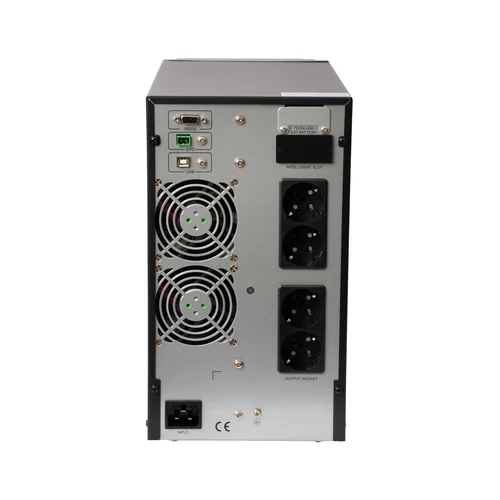

Источник бесперебойного питания SNR серии BASE обеспечивает защиту чувствительного электрооборудования от наиболее распространенных проблем с электропитанием, включая сбои электропитания, провалы, скачки напряжения, помехи на линии, сильные всплески напряжения, колебания частоты, гармонические искажения.
Сбои по электропитанию могут происходить в непредсказуемые моменты времени, качество электроэнергии также может меняться со временем. Проблемы, связанные с электропитанием опасны для ИТ-оборудования, они приводят к повреждению важных данных, потере несохраненных рабочих сеансов и поломке оборудования — все это может вылиться во многие часы простоя и дорогой ремонт.
Данные ИБП идеально подходят для защиты серверов, телекоммуникационного, сетевого и промышленного оборудования.
Особенности:
  • Высокочастотная online технология двойного преобразования;
  • Коэффициент выходной мощности 0,9;
  • Технология управления DCP (Digital signal processors)
  • Активная коррекция коэффициента мощности (APFC), коэффициент входной мощности до 0,99;
  • Широкий диапазон входного напряжения (110В - 300В переменного тока) и частотный диапазон (40–70 Гц);
  • Автоматическое определение частоты;
  • Функция "холодного старта";
  • Задняя вентиляционная конструкция и вентилятор с регулируемой скоростью;
  • Эффективная программная и аппаратная защита;
  • Быстрая и стабильная зарядка, восстановление емкости на 90% за 3 часа;
  • Линейное снижение мощности при низком напряжении в сети, сокращает время разрядки аккумулятора;
  • Настраиваемый отложенный запуск при восстановлении питания;
  • Множество функций, настраиваемых с помощью ЖК-дисплея: выходное напряжение, EOD, автостарт, режим Bypass, ECO режм, и режим преобразования частоты;
  • Стандартные коммутационные интерфейсы: один коммуникационный порт RS-232, один коммуникационный порт USB, а также внутренний слот для установки карты SNMP или «сухие» контакты;
  • Вся важная информация отображается на экране устройства: мощность нагрузки и состояние аккумулятора отображаются в режиме динамических изображений. Очень просто отслеживать процесс функционирования ИБП, когда ИБП выходит из строя, на дисплее отображается код ошибки, и оборудование можно восстановить в кратчайшие сроки при помощи таблицы кодов неисправностей.
