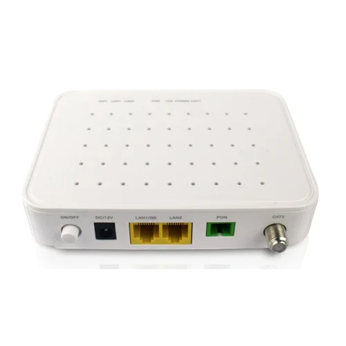

Абонентский терминал BDCOM GPON с 2 портами Ethernet, RF
Абонентский терминал ONU BDCOM GPON, 1 порт 10/100Base-T, 1 порт 10/100/1000Base-T, RF
BDCOM
Абонентский терминал ONU GPON,  имеет 1 порт 10/100/1000Base-T и 1 порт 10/100Base-T,  обладает RF выходом для передачи кабельного телевидения (CATV). Устройства устанавливаются внутри помещения и могут монтироваться на стене или размещаться на столе. Абонентское оборудование предназначено для предоставления широкополосных услуг для частных пользователей.
Типы абонентских устройств ONU/ONTSFU(мост)
Технология PONGPON
Wi-Fi на ONUНет
Порт RFДа
Наличие POTS-портовДа
Тип коннектора PON-портаSC/APC
Тип транспондераB+
Минимально допустимый уровень RX для ONU0.5dBm
Максимально допустимый уровень RX для ONU-27dBm
Интерфейсы 10/100/1000BaseT1
Блоки питания12V/1A
Интерфейсы 10/100BaseT1
3
